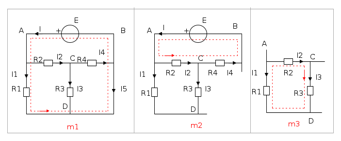

Calcolare la resistenza equivalente vista dai terminali A e B.
Si dice sempre "vista dai terminali" ma gli occhi che la devono vedere non sono i nostri, e non sono nemmeno occhi, ma sono i poli di un generatore elettrico.
Inseriamo dunque tra A e B un generatore
ad esempio ideale di tensione, di valore qualsiasi E, qundi VAB = E, e calcoliamo la corrente da esso erogata. Facciamo quindi il rapporto tra tensione e corrente e siamo apposto!,( scriverebbe chi non controlla se tale parola esiste sul vocabolario). Potremmo indifferentemente inserire un generatore ideale di corrente, quindi calcolare la tensione ai suoi capi. Caso per caso può essere conveniente, nel senso che ci saranno meno calcoli da fare, l'uno o l'altro. Ma per il momento questo non ci interessa.
Il sistema risolutivo
Come detto conosciamo solo i principi di Kirchhoff, nient'altro, e solo nella loro forma originaria, nessuna scorciatoia, niente. Insomma vogliamo farci del male, come si vedrà, con i passaggi matematici, ma a fin di bene si spera.
La rete ha fisicamente quattro nodi e tre sono le maglie indipendenti. Le equazioni da scrivere per determinare tutte le correnti sono sei: tre ai nodi con KCL e tre alle maglie con KVL
Le maglie considerate sono indicate nei tre schemi seguenti. Si passa da una rete all'altra togliendo un ramo a quella che precede.
Nota: in realtà, dal punto di vista elettrico i nodi effettivi, cioè con diverso potenziale, sono tre in quanto B e D coincidono: il collegamento fisico tra di essi è equipotenziale. L'equazione al nodo D si può ignorare se la corrente nel collegamento equipotenziale non ci interessa, come nel nostro caso.
Soluzione del sistema per sostituzione
(che è un po' come esagerare nella tortura dei passaggi matematici :) )
Ignorando, come detto, l'equazione D,
L'espressione di I1 che ricaviamo dalla m1, la sostituiamo nelle altre quattro equazioni
Ricaviamo I2 dalla prima e sostituiamo nelle altre tre
Ricaviamo I4 dalla prima e sostituiamo nelle altre due
Ora ricaviamo I3 dalla seconda
e sostituiamo nella prima
Facciamo un po' d'ordine raccogliendo
Ricaviamo finalmente la resistenza equivalente

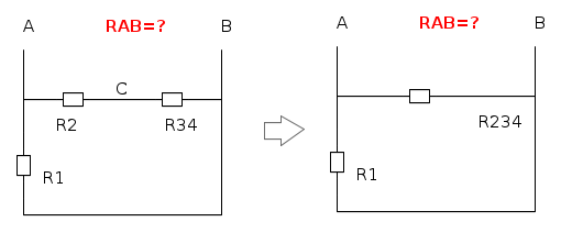

Ma
se sfogliamo un testo di elettrotecnica, vediamo che è la formula del parallelo per le due resistenze R3 ed R4; e si dà il caso che esse siano proprio in parallelo nel circuito! Entrambe sono infatti collegate tra i punti C e B.
quindi possiamo scrivere
ma
R2 + R34 è la formula per la serie di R2 ed R34
E anche stavolta si dà il caso che siano in serie nel circuito!
Ma questo è il parallelo tra R1 ed R234 che sono effettivamente in parallelo
Conclusione
Ah, ecco perché avremmo potuto seguire la strada più comoda della successiva ricerca di serie e paralleli! (& company, cioè conversione stella-triangolo eventuali!)
