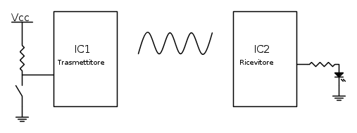

Ciao a tutti ragazzi!
Volevo chiedervi se conoscete una coppia di integrati, uno che genera un segnale radio l'altro che lo riceve, ad una distanza di pochi metri, è più che sufficiente.
Ad esempio vorrei semplicemente che premendo un pulsante si accenda un LED a pochi metri di distanza, senza fili. Vi viene in mente qualcosa?

Messaggioda Foto Utenteboiler » 19 ott 2014, 0:34
Dipende su quale parametro metti l'accento:
  • affidabilità/selettività
  • legalità
  • semplicità
  • altro
Dovessi farlo io, AX8052F151

Messaggioda Foto UtenteTricka90 » 19 ott 2014, 9:31
boiler ha scritto:Dipende su quale parametro metti l'accento:
  • legalità
  • semplicità
  • altro
Boiler
Ti ringrazio, ora provo a controllare l'integrato che mi hai consigliato!
Vorrei puntare esclusivamente sulla semplicità, dato che questa coppia di integrati mi servirebbe solo per accendere un LED alla pressione di un pulsante, ma senza fili e a due o tre metri di distanza.
Quindi uno schema di questo tipo:
Inizialmente ho pensato di comprare una macchinetta radiocomandata e modificare i circuiti del telecomando e del ricevitore sulla macchina, ma correrei il rischio di fare pasticci. Se potessi acquistare i singoli integrati e lavorarci da zero sarebbe meglio :D
19814 ha scritto:Io no, ma se esistessero davvero e che facessero il tutto da soli, senza antennina esterna, a filo o stampata su PCB, sarebbe bellissimo :D
Per questo non c'è problema, ovviamente collegherò tutti i componenti esterni richiesti, antenna compresa :ok:

Messaggioda Foto Utentemarco438 » 19 ott 2014, 10:05
Per non penare troppo, ci sarebbero anche questi.
[6] Re: Integrati trasmettitore e ricevitore di segnale RF
Messaggioda Foto Utenteboiler » 19 ott 2014, 11:08
marco438 ha scritto:Per non penare troppo, ci sarebbero anche questi.
Non c'è speranza di spendere meno facendo-da-sè. Quindi, se l'obbiettivo non è un progetto didattico per imparare qualcosa, direi che sono la soluzione migliore.

Messaggioda Foto Utentemarco438 » 19 ott 2014, 11:22
boiler ha scritto:Non c'è speranza di spendere meno facendo-da-sè.
Ma si puo' spendere meno prendendone uno ad un solo canale o a due; io ho messo il primo che ho trovato, ma basta cercare un po'. :D

Messaggioda Foto UtentePietroBaima » 19 ott 2014, 11:40
Mi stavo chiedendo, sempre se il progetto è didattico (altrimenti la soluzione di Foto Utentemarco438 è imbattibile, se tu ti sei posto il vincolo di farlo via radio) se non potresti pensare di farlo IR.
In quel caso esistono integrati per la trasmissione e ricezione già fatti, mi viene in mente il philips PCA8521.
So che esistono anche dei decoder già fatti, ma al momento non ne ricordo perché uso di solito un microcontrollore a cui faccio fare la decodifica e tutto il resto.
Con un IR la distanza di 3 metri si copre ridendo e si può arrivare ad una decina di metri filtrando bene il segnale.
Ciao,
Pietro.

Messaggioda Foto Utenteedgar » 19 ott 2014, 11:56
Per un solo canale te la puoi cavare con 1 euro ed un mesetto di attesa
