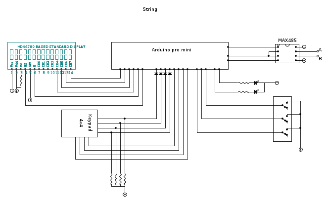

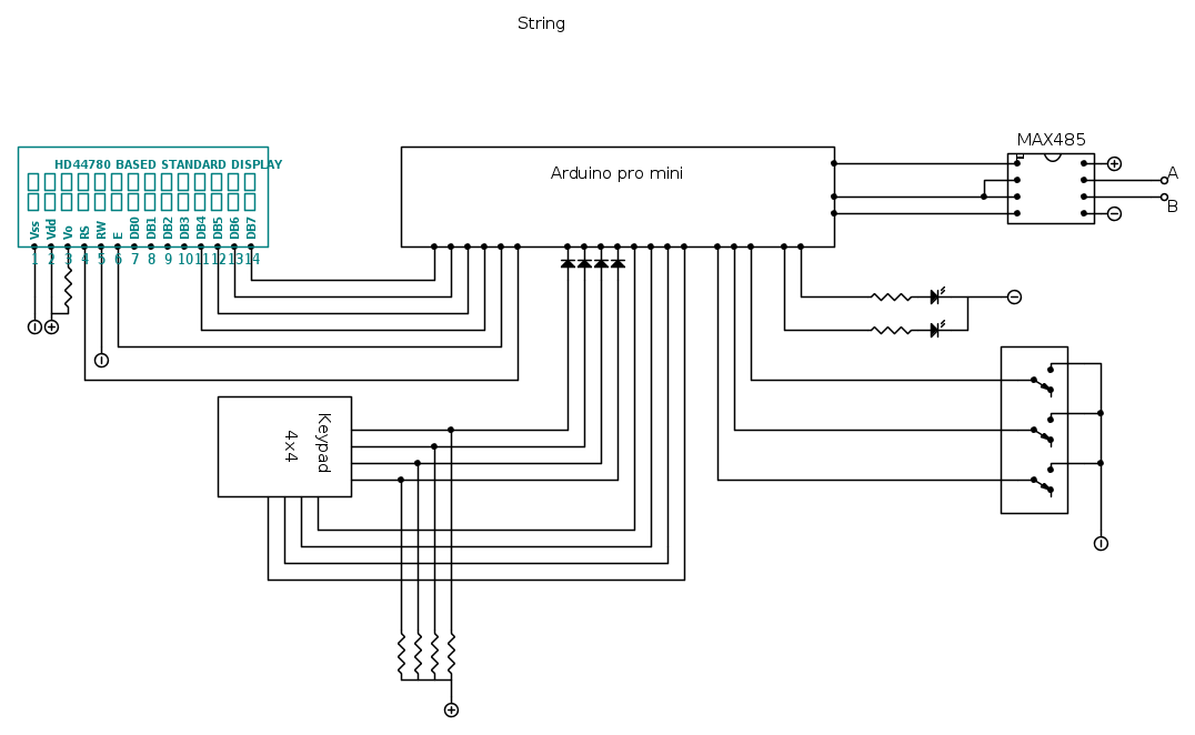

Messaggioda Foto Utentedaniele1996 » 7 set 2014, 19:36
ecco lo schema, testato e funzionante. la board che ho usato è questa

[10] Re: Progettazione PCB
Messaggioda Foto Utentemarco438 » 19 ott 2014, 13:23
Per proseguire devi convertire lo schema elettrico in disegno del PCB; puoi farlo con FidoCadJ.
Una volta disegnato, lo pubblichi e lo rivediamo sia per eventuali errori che per il layout.
