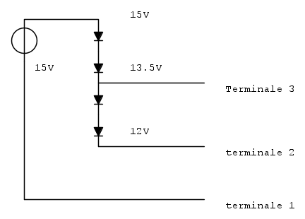

Messaggioda Foto UtenteRussell » 20 ott 2014, 10:22
Ad esempio, con la soluzione dei diodi, potresti fare cosi'

[7] Re: Alimentare esternamente una radio a batterie
Messaggioda Foto UtenteFedericoSibona » 20 ott 2014, 10:52
Sono quasi sicuro che la nona pila sia per la luce della scala.

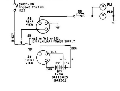

Messaggioda Foto Utentemir » 20 ott 2014, 11:41
ragazzi qui avete il manuale del ricevitore, mentre qui avete lo schema elettrico dello stesso ricevitore, l'alimentazione prevista è di 8-12 V ...

Messaggioda Foto Utentekrel » 20 ott 2014, 11:55
Grazie a tutti . . .
@ federico: come ho detto l'ho pensato anch'io, ed ho azionato l'interruttore, ma senza successo . . . (naturalmente, come abbiamo detto potrebbe essere l'illuminazione fulminata)
sulla base di queste nuove informazioni, gentilmente, mi dite come poter portare l'alimentazione anche al secondo positivo ? E che valore in volt portare ?
Non riesco a leggere lo schema elettrico, ho studiato geometri e poi scienze statistiche :cry:
Il filo verde è il negativo il filo nero è il positivo (12v) e corrispondono... cosa devo fare del brown e quanta corrente porta ?

[10] Re: Alimentare esternamente una radio a batterie
Messaggioda Foto Utenteclaudiocedrone » 20 ott 2014, 12:11
:-) Il filo marrone porta il positivo della pila da 1,5 V alla luce (ovviamente passando per l'interruttore relativo). O_/
