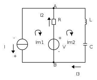

Salve,
mi aiutate a calcolare la potenza attiva P e reattiva Q di ciascun generatore dell'esercizio che segue?
Grazie!!!
TESTO:
V=150 V (eff.)
I=3 A (eff.)
R=4 Ohm
\omega L=18 Ohm
\[\frac{1}{ \omega C}\]=12 Ohm
Ecco le correnti di ramo trovate con il metodo delle correnti di maglia:
I=3 A
I2=13.61-15.92j A
I3=10.61-15.92j A
Mi insegnate a calcolare P e Q?

avresti potuto usare Millman, in modo da avere immediatamente la tensione sul generatore di corrente.
comunque, calcola direttamente la potenza complessa di ogni generatore attraverso:
S_i=V_iI_i^*=P_i+\text{j}Q_i
dove I* è il coniugato complesso della corrente.

La tensione sul generatore di corrente però è anche Vab, no? Quindi per il generatore di corrente:
\[V_{i}=RI_{2}+V=204.44-i63.68\]
e \[I_{i}^{*}=I=3 \]
cioè la potenza complessa è, utilizzando la dicitura del mio libro:
\[\dot{P}=\dot{V}_{i} \check{I} = (204.44-i63.68)3= 613.32-j63.68 \ \ \ \ W\]
(mentre se il dato fosse stato, ad esempio, I=3+10j allora \[I_{i}^{*}= \check{I} =3-10j \] ? )
Ditemi tutto, vorrei imparare con questo esempio.

abj79 ha scritto:La tensione sul generatore di corrente però è anche Vab, no?
No, dai segni che vedo indicati, corretti per la convenzione dei generatori, la tensione sul GIC è VBA
abj79 ha scritto:\[V_{i}=RI_{2}+V=204.44-i63.68\]
No, occhio ai segni
\[V_{i}=V_{BA}=RI_{2}-V
per calcolarla impara a partire dal punto "basso" in questo caso A e "sali" fino al punto "alto", in questo caso B: se lungo il percorso trovi una salita di potenziale scrivi "+..." se trovi una discesa scrivi "-...".
abj79 ha scritto:e \[I_{i}^{*}=I=3 \]
Ok
abj79 ha scritto:...
Propirio così :ok: ... il fasore si "specchia" sull'asse reale.
