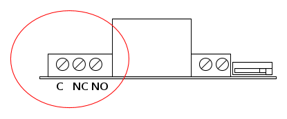

se il vecchio termostato utilizzava tutti e tre i conduttori su altrettanti terminali come si suppone rispettivamente di C (comune) NC (normally closed= normalmente chiuso) e NO (normally open=normalmente aperto) (un deviatore) ed il nuovo ha solo due collegamenti (interruttore) vien da se che non è adatt all'impianto, ma prima di sentenziare occorre fare delle verifiche, e se non si è competenti e/o sicuri l'intervento di un elettricista è indispensabile

da quello che posso vedere, dallo schema del nuovo crono allegato all'inizio, lo stesso dovrebbe supportare anche i 3 fili ma non saprei.

Messaggioda Foto Utentemir » 26 ott 2014, 17:26
materdomina ha scritto:ma non saprei.
e invece hai visto bene :ok:
pertanto rimane solo da stabilire con sicurezza quale sia C quale sia NC e quale sia NO, ricordati sempre che è potenzialmente presente la tensione di rete fra i conduttori del termostato, pertanto ATTENZIONE e eseguire collegamenti e verifiche IN ASSENZA DI TENSIONE ovvero APRIRE GLI INTERRUTTORI DI QUADRO.

Sul secondo termostato il cercafase si accende solo sul terminale arancio quando è staccata e su quello arancio e rosso da accesa
ricapitolando:
Termostato 1
Blu cercafase acceso sempre
rosso cercafase acceso se non in funzione altrimenti spento
arancio sempre spento
termostato 2
Blu sempre spento
rosso cercafase spento se non in funzione altrimenti acceso
arancio sempre acceso
Foto Utentematerdomina
Messaggi: 19
Iscritto il: 25 ott 2014, 23:09
[25] Re: Sostituire termostato a 3 fili con cronotermostato 2 fil
Messaggioda Foto Utentemir » 26 ott 2014, 21:33
le condizioni di rilevamento con il cercafse sono relative allo stato dei contatti dei rispettivi termostati,ma non servono a molto, perché si deve scoprire la corrispondenza dei contatti dei rispettivi termostati, e la posizione dei conduttori-colore nei rispettivi terminali del termostato vecchio, pertanto mi ripeto nel dire che è su questo che va cercato quale sia il terminale C ed il terminale NO ed NC come già detto in precedenza.

Ho verificato la tensione sui morsetti ottenendo:
220 tra blu e arancio
220 tra arancio e rosso
0 tra blu e rosso
girando la rotella del termostato invece:
220 tra blu e rosso
Cosa posso dedurre da ciò si fini di individuare c, nc, no?
