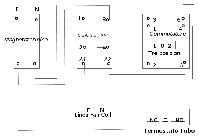

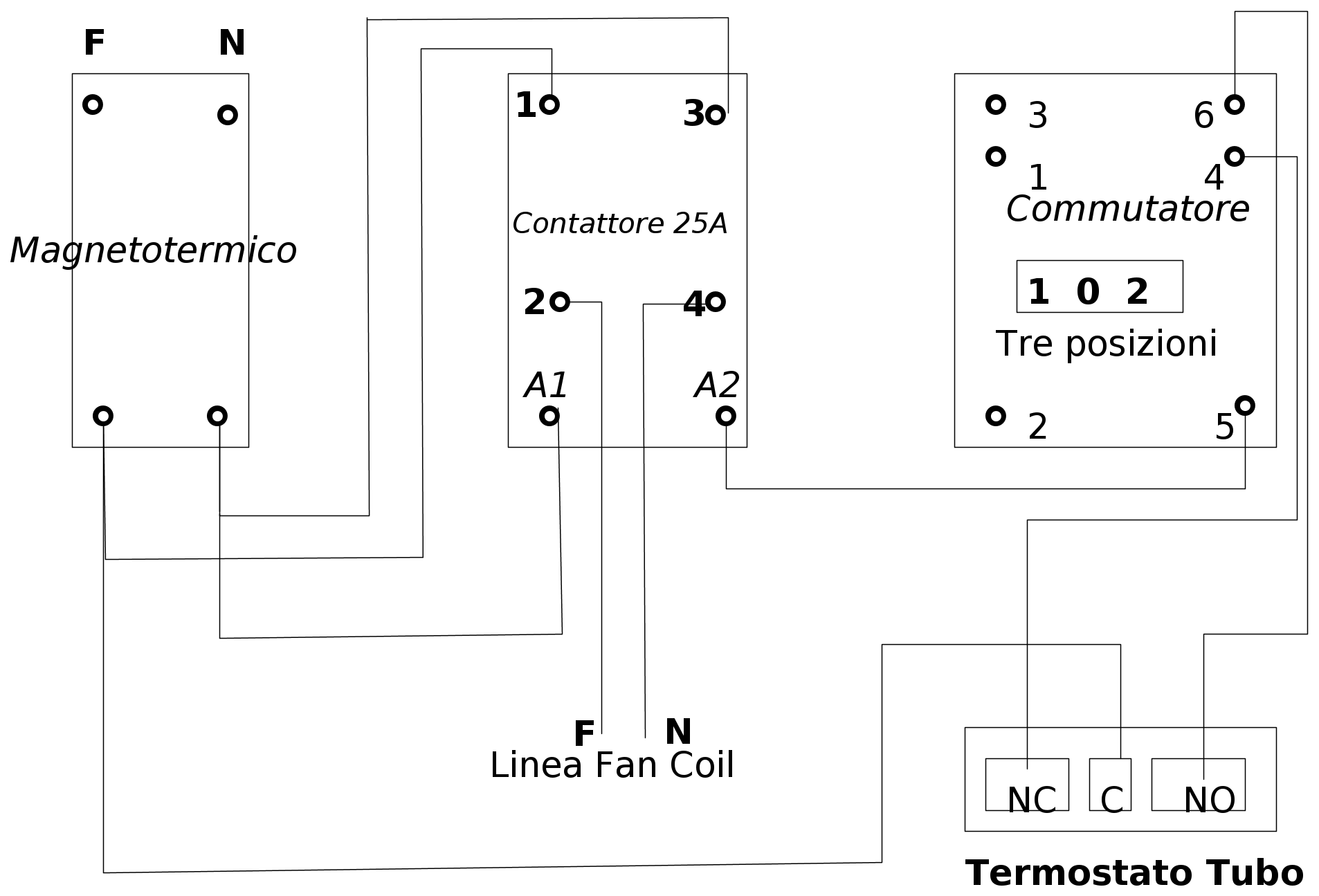

Messaggioda Foto Utentemarco438 » 12 nov 2014, 20:58
Gli schemi e meglio se li disegni con FidoCadJ e li posti secondo le regole del forum.
Quelli che hai messo verranno cancellati a breve.

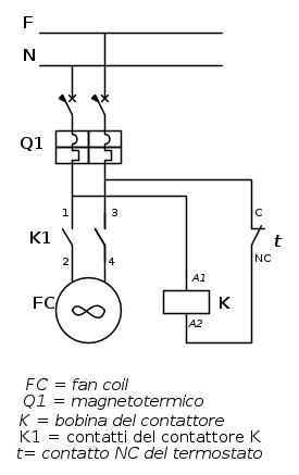

[14] Re: Accensione e spegnimento fan coil
Messaggioda Foto Utentesmarche » 14 nov 2014, 20:41
questo è lo schema che sono riuscito a fare :
Foto Utentesmarche
25 3
Messaggi: 20
Iscritto il: 7 lug 2006, 13:29
[15] Re: Accensione e spegnimento fan coil
Messaggioda Foto Utentemir » 15 nov 2014, 19:29
non ho inserito il commutatore, perché non mi è chiaro il collegamento e la sua funzione,da quel che ho capito è come se tagliasse la serie del contatto del termostato, ma se così fosse non mi spiego il perché di un commutatore sarebbe sufficiente un interruttore per quella funzione, ammesso che sia necessaria, prova ad illustrarne il funzionamento.
lo schema precedente in sintesi ha la bobina del contattore K comandata dal contatto NC del termostato, ovvero una volta alimentato con Q1 quanto t raggiunge la temperatura impostata apre il suo contatto NC e disalimenta K aprendo l'alimentazione del-dei fancoil.
[16] Re: Accensione e spegnimento fan coil
Messaggioda Foto Utentesmarche » 16 nov 2014, 16:25
il commutatore serve per invertire l'azione del termostato in estate
Esato!, serve per il cambio stagione. :ok:

[17] Re: Accensione e spegnimento fan coil
Messaggioda Foto Utentesmarche » 16 nov 2014, 16:29
chiaramente il tutto sarebbe fattibile con un termostato din da quadro con sonda esterna, ma costerebbe di più.
