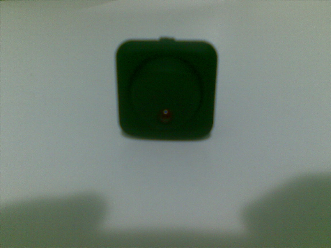

Salve a tutti ... volevo montare un interruttore illuminato sulla mia auto.... ho trovato un tipo di interruttore a 12 volt ma è a tre pin e qdi questo tipo non ne ho mai utilizzati .. qualcuno saprebbe spiegarmi normalmente come vengono collegati questo tipo di interruttore facendo si che la luce si accenda solo quando l'interruttore è in funzione e si spenga quando l'nterruttore è staccato ? sull interruttore ho scritto 2 voci POWER , LOAD " in mezzo" e GROUND... allego anche un immagine per rendere piu chiaro l'interruttore spero qualcuno possa darmi qualche indicazione grazie in anticipo....

Messaggioda Foto Utentefrancesco900 » 14 nov 2014, 1:06
foto 1
foto prima

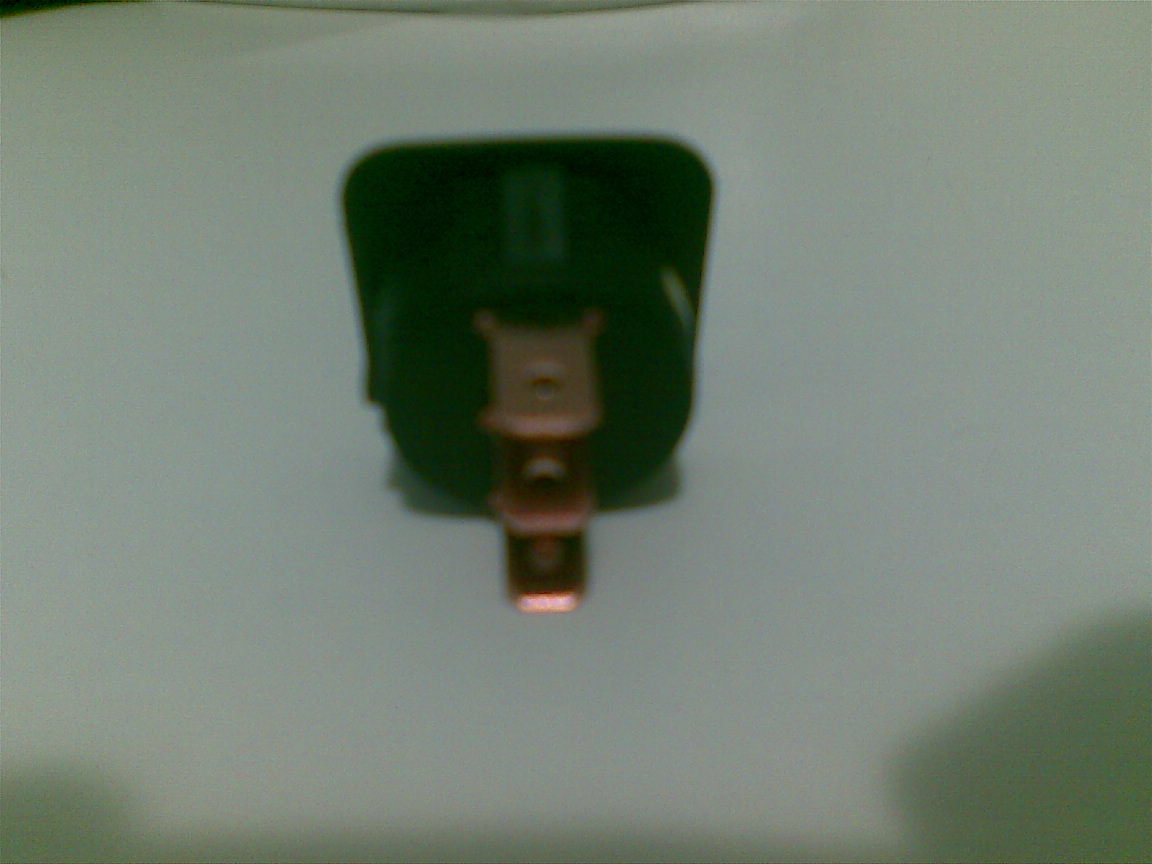

[3] Re: Interruttore a tre pin
Messaggioda Foto Utentefrancesco900 » 14 nov 2014, 1:07
foto seconda

[4] Re: Interruttore a tre pin
Messaggioda Foto Utentegaspa » 14 nov 2014, 1:55
ciao
in questo caso penso che il collegamento sia molto semplice:
ground: massa
power: 12v
load: il carico ovvero ciò che vorrai attivare ( teoricamente su questo pin ti dovresti trovare i 12v quando è attivato).
per ovviare a qualsiasi dubbio, tester alla mano e risolvi il problema
Buon lavoro :)
