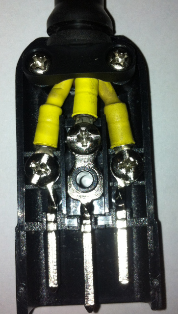

Mah, io ce li avevo fatti stare dei capicorda.
Concordo sul fatto che, comunque, non ci sia molto spazio.

Quel tipo ti presa si collega "in quel modo", punto. Se non piace si sceglie un altro modello.
Tieni presente che , su quel modello di presa, tra le viti dei poli c'e un setto separatore alto "quanto basta" che fa in modo che gli eventuali peluzzi di rame non creino problemi.

:-) Se proprio non si riesce a trovare dei capicorda che ci entrano si possono stagnare gli occhielli ottenuti sagomando i trefoli; il modo di migliorare volendo si trova ;-) O_/

Nel dubbio e nell'impossibilità di recuperare altro connettore, io salderei!

Anche io ci sono passato e quando ho visto quel tipo di "morsetto" le ho lanciate giù dal treno...
Poi le ho riprese e ho deciso di saldare il cavo inserito all'interno della sede filettata per la vite...
Alla fine ho fatto un conto delle ore e ho cambiato marca :D
La Schurter le fa con i morsetti a serraggio diretto.

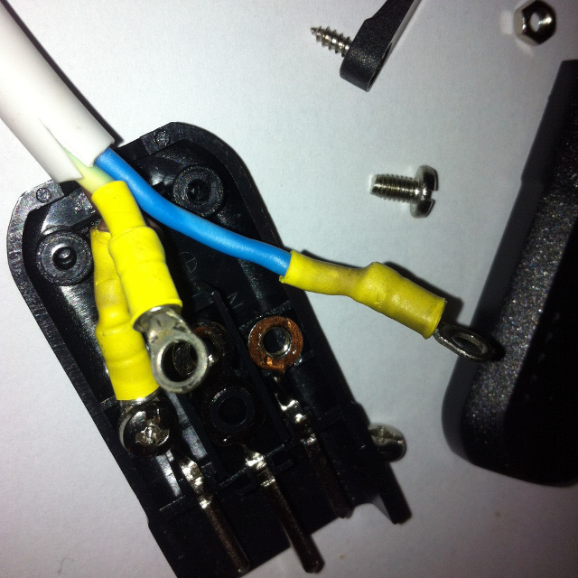

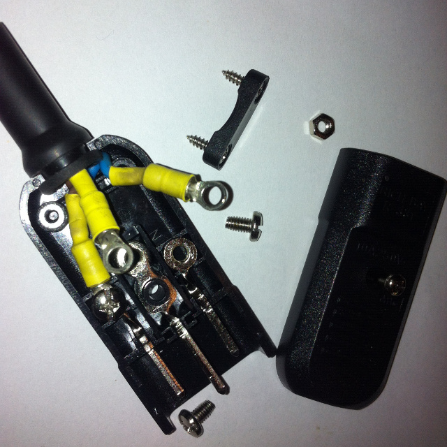

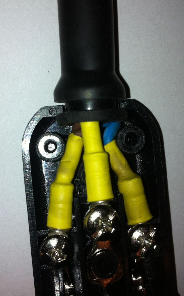

Ho trovato un po' di tempo per spostare tutti i cavi vicino al mio UPS e per smontare una presa per far vedere come avevo collegato i cavi al suo interno.
Avevo usato dei capicorda non isolati e saldati alla cordina, isolati con del termorestringente giallo.
Ciao,
Pietro.
