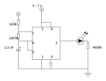

Messaggioda Foto UtenteMacelettronic » 27 nov 2014, 17:02
Foto Utentemarco438 apro un nuovo argomento riguardo al ne555.
Riassumo brevemente il problema. Vorrei creare un lampeggio (o meglio il led che lampeggia è solo per capire che frequenza di segnale ho, in modo da poterla aumentare o diminuire)
Ho creato il seguente schema, ma il led non lampeggia :(
Ho usato un condensatore da 2,2 uF ed anche uno da 3,3 uF entrambi da 50V, ho provato anche con uno da 100 nF ceramico, ma nulla il led rimane fisso.
Ho fatto due calcoli usando le resistenze ed il condensatore del grafico, se non sbaglio dovrei avere un Ton di 16s e Toff di 15,18s giusto?
Ma nella realtà il led rimane accesso finché non tolgo l'alimentazione ||O

[2] Re: NE555 astabile (?)
Messaggioda Foto Utenteg.schgor » 27 nov 2014, 17:12
La frequenza di oscillazione è troppo elevata per poter "vedere"
il lampeggio. Devi provare con un condensatore >22uF
Puoi controllare la frequenza con questo

[3] Re: NE555 astabile (?)
Messaggioda Foto UtenteRussell » 27 nov 2014, 17:14
rifai i conti, quelli che ottieni credo siano millisecondi e non secondi :mrgreen:

[4] Re: NE555 astabile (?)
Messaggioda Foto Utentemarco438 » 27 nov 2014, 17:28
Vedo che gia' ti hanno risposto cosi' come ti avevo accennato.
Fatti due calcoli, cambia condensatore e/o resistenze secondo il tool che ti ha fornito Foto Utenteg.schgor e vedrai che lampeggera'.
[5] Re: NE555 astabile
Messaggioda Foto UtenteMacelettronic » 27 nov 2014, 17:50
Grazie a tutti.
provo a cambiare il condensatore, avevo fatto i calcoli seguendo questo articolo, ma forse avrò fatto qualche errore nella conversione tra Ω e kΩ o da ms a s :oops:

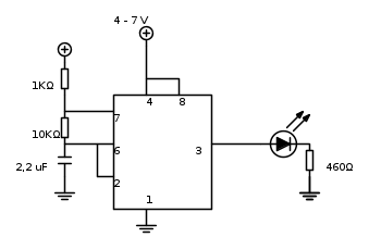

[6] Re: NE555 astabile
Messaggioda Foto Utentemarco438 » 27 nov 2014, 17:59
Se metti il condensatore da 22uF ottieni una frequenza di lampeggio di circa 3Hz; se lo vuoi piu' lento metti un 47uF e dovresti essere a circa 1.5Hz.
Se poi vuoi modificare a piacere il lampeggio, puoi sostituire la resistenza da 10k con un potenziometro (o trimmer); meglio pero' se prima specifichi quale frequenza vuoi ottenere cosi' da dimensionare resistenze e condensatore correttamente.
Ho modificato lo schema aggiungendo anche un condensatore ceramico da 0.1uF tra il pin 5 e GND per stabilizzare il circuito e corretto il simbolo del condensatore da 2.2uF che dovrebbe essere elettrolitico.

[8] Re: NE555 astabile
Messaggioda Foto Utentemarco438 » 27 nov 2014, 18:06
Mentre scrivevi, ho rieditato il post precedente, leggilo.
[9] Re: NE555 astabile
Messaggioda Foto UtenteMacelettronic » 28 nov 2014, 17:17
Ok. grazie letto :ok:
Non ho modificato lo schema, per evitare di commettere errori, ma forse c'è un problema nel simbolo Ω vicino i valori delle resistenze io leggo un ©.

[10] Re: NE555 astabile
Messaggioda Foto UtentePietroBaima » 28 nov 2014, 17:20
Macelettronic ha scritto:ma forse c'è un problema nel simbolo Ω vicino i valori delle resistenze io leggo un ©.
No, è il browser.
Leggi questo articolo a riguardo, verso il fondo.
