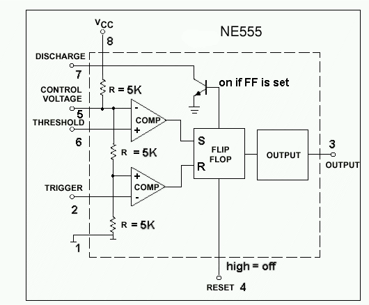

Foto Utentemarco438 ho letto adesso la tua risposta, ho provato questa mattina a montarlo secondo lo schema che avevo postato, sulla scheda di prova, regolando il trimmer ottengo il lampeggio che mi serviva, l'unica cosa che non avendo un condensatore da 10 µF, ne ho montato due da 3,3 µF (con tre il lampeggio era troppo lento), secondo lo schema sotto, non sarà molto "tecnico" ma funziona :-)

[20] Re: NE555 astabile
Messaggioda Foto Utentemarco438 » 8 dic 2014, 12:03
I circuiti non si costruiscono "per forza" e con quello di cui si dispone.
Se si vuole un risultato finale ottimale, e' necessario uno schema coerente ed i componenti adatti.
Con il tuo schema forse i led si accenderanno, anche se non so come ed in virtu' di cosa, ma non potrai decidere sulla precisa regolazione dei tempi e l'integrato lavorera' male fino a distruggersi.
Se guardi l'immagine che segue, in cui si vede la configurazione interna dell'integrato, ti renderai conto del
perche'.
