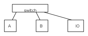

Ciao a tutti,
sapete per caso come posso leggere I messaggi di due utenti collegati da uno switch nel quale sono collegato anche io?
Vorrei leggere I messassi che si trasmettono A e B.
Conoscete SW o metodi che mi permettono questo?
non sono un hacker , è solo per motivi lavorativi :)
grazie mille
Alex O_/

[4] Re: Leggere messaggi di vari utenti collegati da switch
Messaggioda Foto UtenteeAlucarD » 11 dic 2014, 12:22
quello che intendo
lo switch inoltra i pacchetti selettivamente a meno di avvelenare la cache arp dei client
con lo schema di cui al messagio 1
A non puo' vedere il traffico di B ne di IO ecc.
cio' diventa possibile solo cambiando la topologia in
IO
---- Switch
-------- A
-------- B
:mrgreen:
gli hub invece propagano tutti i pacchetti su tutte le porte, in questo caso se IO vuole vedere i pacchetti di A o B deve solo attivare uno sniffer (winPcap)
ovvio che se IO installa qualcosa su A o su B il discorso cambia :mrgreen:

[5] Re: Leggere messaggi di vari utenti collegati da switch
Messaggioda Foto Utenteazocchi » 11 dic 2014, 12:41
così giusto?
grazie mille
Alex

[6] Re: Leggere messaggi di vari utenti collegati da switch
Messaggioda Foto UtenteeAlucarD » 11 dic 2014, 12:44
aye
ma quello significa anche che IO deve avere due interfacce di rete e il servizio ICS
Foto UtenteeAlucarD

[8] Re: Leggere messaggi di vari utenti collegati da switch
Messaggioda Foto UtenteeAlucarD » 11 dic 2014, 14:10
angus, credo che le perplessità derivino dall'abitudine a oggetti commerciali entry level ma
tra 1 e 7 c'è una bella differenza :mrgreen:
Immagine
naturalmente la cosa si puo' forzare anche con switch economici (messaggio 6)
cosa c'è di male nelle sottolineature ? O_/
IO/ 2 NIC: in quella topologia IO diventa router, nei confronti di Switch e quindi di A e B
tutto il traffico passa da lui ma perché questo esca verso la Rete una seconda interfaccia di rete deve comunicare con il router principale dell'azienda :mrgreen:
ovviamente la seconda interfaccia si puo' ottenere con un altro hub/switch se mancante nel PC ma questa è pura economy :mrgreen:
ICS è internet connection sharing, iptable in linux, il servizio che trasforma un PC in router
