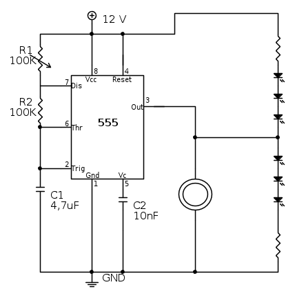

Ma quanti sono questi led e di che tipo?
Forse i transistor non servono nemmeno, se devono accendersi alternativamente.
P.S. Metti lo schema in FidoCadJ, cosi' si puo' correggere e/o modificare; se non sai come si fa, leggi le regole del forum.
[12] Re: Pilotaggio NPN
Messaggioda Foto UtenteAlbertoBianchi » 18 dic 2014, 14:31
Il buzzer è meglio se lo metti in parallelo alla serie di led+res di limitazione, o anche direttamente all'uscita dell'NE555

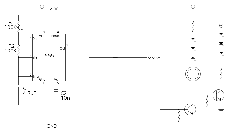

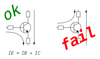

Messaggioda Foto Utentesimo85 » 18 dic 2014, 14:38
MARCO VARONE ha scritto:Mi potresti spiegare perché?
EDIT:
Il caso di destra è possibile in zona attiva inversa, ma direi che non è il tuo caso. ;-)

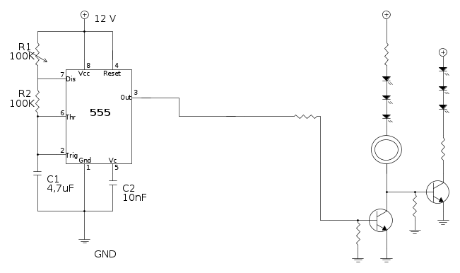

Messaggioda Foto UtenteMARCO VARONE » 18 dic 2014, 14:59
Ciao,
questo è lo schema secondo il consiglio di simo, che mi va anche bene, ma non capisco: secondo me la prima serie di led sta sempre accesa attraverso la base del secondo transistor...
I led sono led da 1,6V 20ma.
Grazie a tutti

Messaggioda Foto UtenteAlbertoBianchi » 18 dic 2014, 15:09
Dato che l'uscita dell' NE fornosce in sink e source fino a 200mA
potresti anche non usare transistor (se basta questa corrente)

Messaggioda Foto UtenteMARCO VARONE » 18 dic 2014, 15:14
Sinceramente non lo so: sono di recupero. Ti posso dire che i led sono di quelli trasparenti da 5mm che fanno luce rossa, e il buzzer è di quelli con l'oscillatore (a 12V conituna suonano, senza bisogno di un oscillatore apposta): quindi una volta alimentato, suona continuamente, e assorbe circa 10mA

Messaggioda Foto UtenteMARCO VARONE » 18 dic 2014, 15:17
Grazie, sicuramente è molto piu intelligente come mi hai fatto vedere tu...comunque secondo lo schema che avevo allegato prima, perché i led dovrebbero spegnersi sul primo npn?
Solo per capire...
