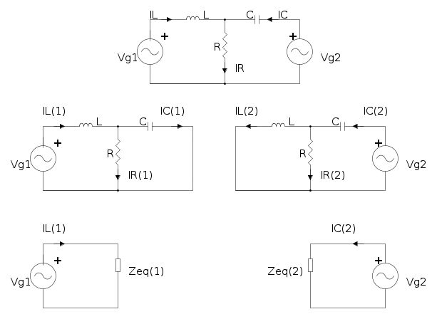

Ho un problema con questo circuito
Io ho annullato prima il generatore costante e poi quello sinusoidale, non considerando in quest'ultimo caso conduttanze ed induttanze. Ho poi sommato il risultati ottenuti, ma deve esserci qualcosa di sbagliato. Qualcuno può aiutarmi a capire dove sbaglio?
Grazie in anticipo!

1) Spengo il generatore costante.
Calcolo prima il parallelo tra resistore ed induttore z=\frac{j\omega L\cdot R}{j\omega L+R}= \frac{2j\cdot 1}{2j+1}=\frac{4}{5}+\frac{2j}{5}
Poi calcolo la corrente che scorre nel circuito
i(\frac{1}{j\omega C}+z)=Vg2
i(-j+4/5+2/5j)=2j
Quindi i=-\frac{14}{13} +\frac{8j}{13}A
2) Spengo il generatore sinusoidale
Il circuito ottenuto è costituito solo dal generatore 1 dal resistore dunque:
iR=Vg1
i=-3A
3) Sommo i risulati e ottengo i=-\frac{53}{13}+\frac{8j}{13}, dove sbaglio? :(

Foto Utentemarcoh ritengo che entrambi i generatori siano sinusoidali e che le fem di questi siano, scritti in forma polare:
V_{g1}=\left [ 3 \ V\right \angle 180^{\circ}]
V_{g2}=\left [ 2 \ V \right \angle 90^{\circ}].
Ciò premesso noto che la correnti calcolata nel caso dello spegnimento di V_{g1} non è quella circolante nella resistenza, mentre quella circolante nel secondo caso, secondo le tue considerazioni, si.
Ti invito a dare un'occhiata ai seguenti schemi:
nel primo caso hai calcolato la IC(2), nel secondo la IL(1)

Ma nel calcolo di Foto Utentemarcoh, a mio avviso ci sono degli errori già nella sezione alimentata dal generatore 2J e cortocircuitato quello in continua.
Scusate se non uso LaTex per scrivere
Il calcolo del parallelo fra Induttanza e Resistenza anche a me torna 4/5 + J 2/5
Dopodiché è consigliato fare la serie di questo parallelo con il condensatore è il risultato a me torna:
4/5 - J 3/5
ed è plausibile, perché la serie ha carattere capacitivo in quanto il parallelo fra L e R in modulo è minore del modulo della capacità ( infatti è 0,89 mentre C è uguale a 1 )
A questo punto si può calcolare la corrente che a me torna
I = 6/5 + J 8/5
e anche qui è plausibile, perché il carattere prevalentemente capacitivo del circuito indica una corrente in anticipo alla tensione perciò +J e poi una componente in fase con la tensione
non so se a voi torna così la prima parte cioè quella considerando il solo generatore 2J
Al limite, se necessario, domani con calma la scrivo in LaTex
e scusate se mi sono intromesso in questo stato di "ruggine" e forse ho anche sbagliato :)

Vi ringrazio tutti. Il problema come avevate intuito era che entrambi i generatori sono sinusoidali. Adesso mi tornano i conti!
