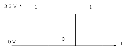

ciao a tutti,
sapreste spiegarmi la differenza essenziale?
grazieeeee
Differenza tra segnale Analogico e Digitale
4 messaggi
Un segnale digitale assume 2 valori: stato logico alto, o stato logico basso. Per semplicità, 3.3 V (anche 5 V ma poi
TardoFreak se la prende
) o 0 V.

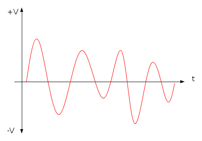

Un segnale analogico può assumere molti valori nel tempo, ad esempio:
Nota che un segnale digitale può anche assumere un valore negativo.

Un segnale analogico varia con continuità nel tempo, ovvero può assumere infiniti differenti valori.
Un segnale digitale, al contrario, può assumere un nunero finito di valori differenti. Si dice cioè che è discretizzato.
Ad esempio, un segnale analogico che venga digitalizzato tramite un convertitore analogico-digitale a 8 bit verrà convertito in un segnale digitale che potrà avere 256 differenti valori.
Viene cioè convertito - la definizione è più esatta - in un segnale numerico. Digitale è usualmente usato, spesso a sproposito, come sinonimo di "numerico", o "cifrato".
Un segnale numerico è quindi in realtà composto da una sequenza di numeri, o digit (da cui la consuetudine). La rappresentazione elettrica del segnale digitale può essere, prendendo come esempio il caso di una sinusoide, una gradinata crescente/decrescente che approssima tanto meglio la sinusoide originale quanto maggiore è il numero di livelli (e quindi di bit) utilizzati per la conversione.
L'esempio citato da
simo85 è un segnale digitale a due livelli, più propriamente detto segnale binario, in quanto può assumere, appunto, due livelli: 0 e 1, ON o OFF. Ma non è l'unico esempio possibile di segnale numerico, per quanto ho detto sopra.
La trasmissione di segnali numerici può avvenire in moltissimi modi. Il più semplice è quello che invia i singoli valori discreti (campioni) del segnale campionato in modo seriale: in tal caso il segnale elettrico, se esaminato con un oscilloscopio o meglio, con un logic analyzer, sarà composto da una successione di livelli logici 1 e 0. Ma questa è solo la modalità di trasmissione binaria del segnale digitale. Il segnale digitale non ha solamente due livelli elettrici, ma tanti quanti sono i digit (e di conseguenza i bit) dfisponibili per la sua completa rappresentazione nell'intero intervallo di variazione della sua ampiezza.
