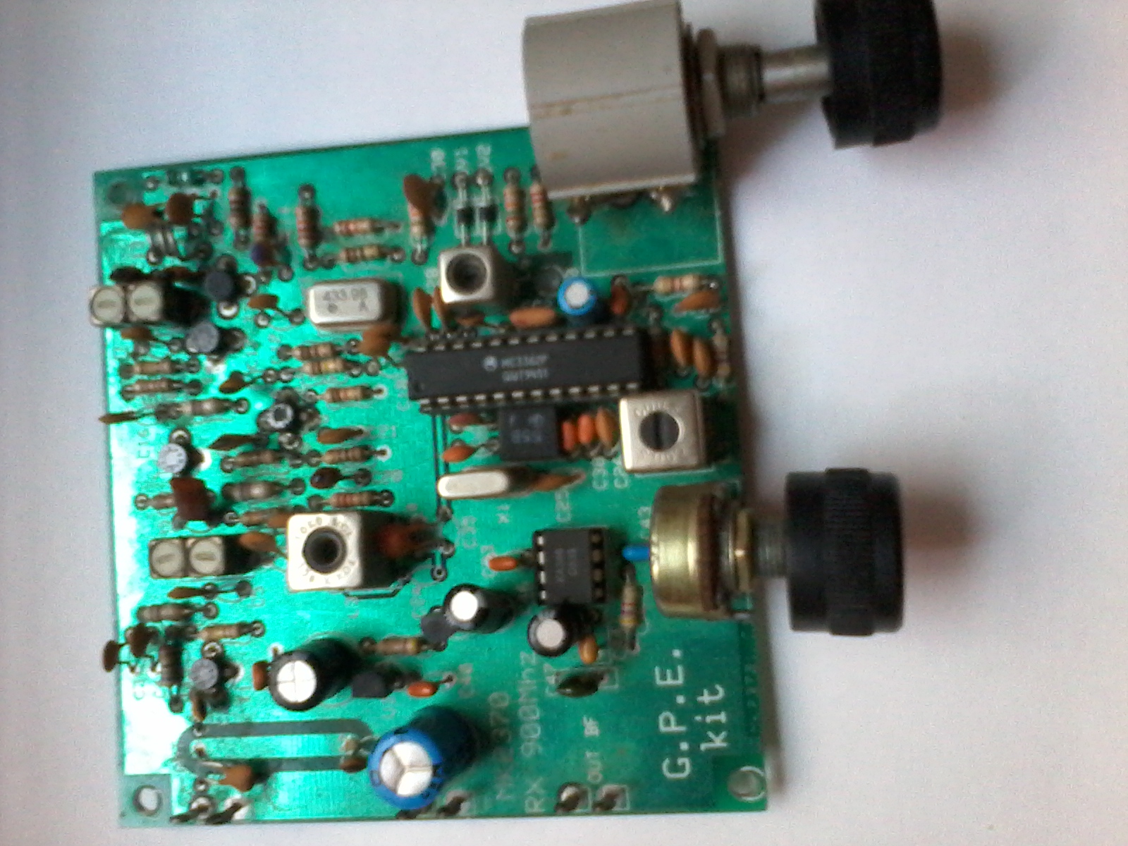

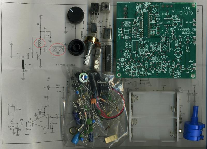

anni fá mi costruii un kit della gpekit (ormai defunta,morta,kaputt) piú precisamente l' mk2370 (ricevitore 900 MHz). in seguito ad un trasloco ho perso il foglio riguardante il montaggio e la taratura
. ebbene chiedo al forum come si comporterebbe per tarare, i 2 ic sono : mc3362p (motorola= LOW-POWER DUAL CONVERSION FM RECEIVER) e kA 386 ( samsung= Amplificatore Di Alimentazione Audio Di Bassa Tensione). grazie a tutti e buona befana.
. ebbene chiedo al forum come si comporterebbe per tarare, i 2 ic sono : mc3362p (motorola= LOW-POWER DUAL CONVERSION FM RECEIVER) e kA 386 ( samsung= Amplificatore Di Alimentazione Audio Di Bassa Tensione). grazie a tutti e buona befana.0
Quello che chiedi non mi sembra sia di facile soluzione senza uno schema, pero' v'sto che quel kit ancora qualcuno lo vende, mentre attendi altre risposte, potresti chiedere a lui.
Ho fatto come mi hai suggerito Marco438 e questa é stata la risposta: Salve,
mi dispiace ma non inviamo schemi o istruzioni dei kit.
Cordiali Saluti . Vorrá dire che ho 2 tentativi: 1) alimentarlo (tanto c'é un 78l08), mettergli un altoparlante da 8 ohm, mettere a metá tutte le bobine e... sperare di sentire qualche cosa. 2) postarlo sul forum con fidocadj. Ciao a tutti.

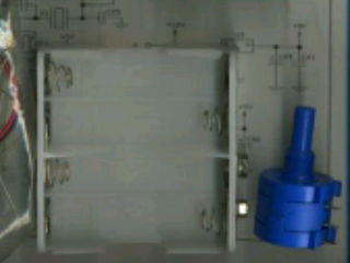

Da come si nota nella foto, il porta pila contiene (mi sembra) 4 pile da 1,5 volt per un totale di 6 volt quando il 78l08 minimo accetta 9,6/10 volt. boh
... e se il portabatteria accettasse ben 8 pile allora si avrebbero 12 volt per cui il 78l08 lavorerebbe bene. Correggetemi se sbaglio.
... e se il portabatteria accettasse ben 8 pile allora si avrebbero 12 volt per cui il 78l08 lavorerebbe bene. Correggetemi se sbaglio.- Allegati
- portapila.png (65.44 KiB) Osservato 7864 volte
Secondo me ci sono altre 4 batterie dall'altra parte ;)
Se fai due conti vedi che è compatibile con le specifiche del 7808.
Puoi confermare che l'alimentazione finisce direttamente al 7808?

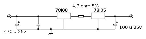

non é tanto confermare di quanto é l'alimentazione quando la vera sorpresa é dei due regolatori serie 78xx con in serie una resistenza. non capisco il perché della resistenza (giallo, viola, oro, oro = 4,7 ohm 5%).
Secondo me lo hanno fatto solo per tener bassa la temperatura, se entri a 12V e devi passare a 5V hai un salto di 7V che con 100mA sono 0.7W, oltre il massimo ammissibile.
Fanno il salto intermedio e ripartiscono il calore.
