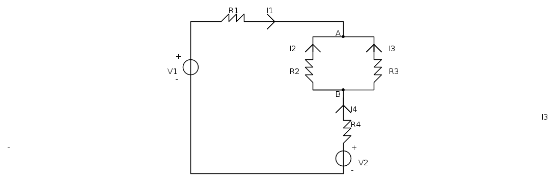

Messaggioda Foto UtenteLoScienziato » 9 gen 2015, 19:31
scusate l'ignoranza ma sapete dirmi come calcolare Vab con Millman? so che il teorema dice sommatoria delle correnti diviso sommatoria delle conduttanze ma essendoci due correnti e due generatori nello stesso ramo non so come fare
grazie

[2] Re: Dubbio tensione - teorema di millman
Messaggioda Foto UtenteLoScienziato » 9 gen 2015, 19:55
é sbagliata?

[4] Re: Dubbio tensione - teorema di millman
Messaggioda Foto UtenteLoScienziato » 9 gen 2015, 20:39
Cortesemente riuscirebbe a darmi la formula corretta, motivandola se vuole.

[5] Re: Dubbio tensione - teorema di millman
Messaggioda Foto UtentePietroBaima » 9 gen 2015, 21:52
Secondo me tu conosci un enunciato del teorema di Millman che non è corretto.
"Sommatoria delle correnti di cortocircuito di ogni ramo visibile ai nodi a,b fratto conduttanza equivalente del ramo."
Se vuoi puoi anche staccare il ramo che ti interessa, cortocircuitarlo e calcolare la corrente che scorre nel cortocircuito, per ogni ramo.
Per rendersi conto di questo è sufficiente leggere la dimostrazione del teorema di Millman, che è una applicazione intelligente del teorema di Norton e della KCL.
Prova a rifare l'esercizio, adesso.

[6] Re: Dubbio tensione - teorema di millman
Messaggioda Foto UtenteLoScienziato » 9 gen 2015, 22:18
Preferirei non cortocircuitare rami, ma usare la formula
Vab = \frac{\frac{V1}{R1} + \frac{V2}{R4}}{\frac{1}{R1+R2}+\frac{1}{R3}+\frac{1}{R4}}
il denominatore dovrebbe essere così in quanto R1 e R4 sono nello stesso ramo no? #-o

[7] Re: Dubbio tensione - teorema di millman
Messaggioda Foto UtentePietroBaima » 9 gen 2015, 22:19
perché, V1 e V2 risiedono in due rami differenti?

[8] Re: Dubbio tensione - teorema di millman
Messaggioda Foto UtenteLoScienziato » 9 gen 2015, 22:22
no, V1 e V2 sono nello stesso ramo quindi
la formula finale corretta è questa?
Vab = \frac{\frac{V1 + V2}{R1 + R4} }{\frac{1}{R1+R4}+\frac{1}{R3}+\frac{1}{R2}}

[9] Re: Dubbio tensione - teorema di millman
Messaggioda Foto UtentePietroBaima » 9 gen 2015, 22:23
numeratore quasi, denominatore no.

[10] Re: Dubbio tensione - teorema di millman
Messaggioda Foto UtenteLoScienziato » 9 gen 2015, 22:24
sisi i'm sorry, ho scambiato R2 e R4
ho corretto sopra
