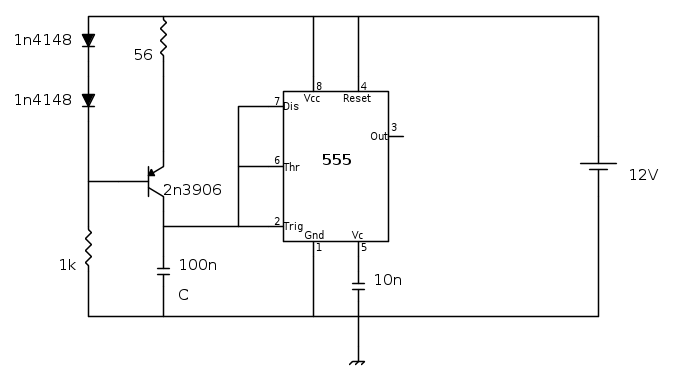

Ho questo schema con un 555 per la generazione di una rampa, che ho montato su breadboard:
Col capacitore C da 100nF (come nello schema) la rampa risultante è abbastanza buona (vedi prima figura qui sotto).
https://dl.dropboxusercontent.com/u/33282416/20150113_192824.jpg
Se invece C lo metto da 1nF (perché voglio una frequenza molto maggiore), la rampa cambia notevolmente di forma come mostrato nella figura seguente:
https://dl.dropboxusercontent.com/u/33282416/20150113_192412.jpg
Sembrerebbe una saturazione del 3906, ma questo problema, con la simulazione con LTSpice, non lo vedo...
Vorrei capire se è solo un problema di breadboard o se c'è qualcosa di sbagliato nello schema (e se si, perché la simulazione funziona meglio), perché vorrei evitare di fare saldature per nulla.

Le foto scalale e mettile sul sito, sono piu` comode da vedere.
La mia impressione e` che stia cercando di andare troppo in fretta per il 555. Con 1nF di capacita` e circa 12mA di corrente hai una rampa di 12V/us.
Non so di preciso come funziona il 555, ma mi pare che arrivato a 8V dovrebbe chiudere e scaricare. Il 555 ci prova, ma ci mette TANTO tempo (ritardo di propagazione), nel frattempo la tensione sul condensatore sale e il transistore satura. Ho dato uno sguardo rapido al datasheet ma non ho trovato i dati di ritardo.

Messaggioda Foto Utentespeedyant » 13 gen 2015, 22:56
Potrebbe dipendere anche dalla versione di 555. A memoria le versioni c-mos dovrebbero essere "rapide".

Messaggioda Foto UtenteIsidoroKZ » 13 gen 2015, 23:00
Ho guardato anche l'LMC555, anch'io direi che siano piu` rapide. Niente dati neanche li`, e il grafico della frequenza come astabile arriva solo, come nel bipolare, fino a 100kHz

Messaggioda Foto UtenteFederico80 » 13 gen 2015, 23:24
grazie ragazzi. Isidoro, ma quindi nemmeno l'LMC555 è indicato per la mia applicazione, o ho capito male ? Non c'è nessun altro modo per farsi una generatore di rampa "veloce" fai-da-te ?

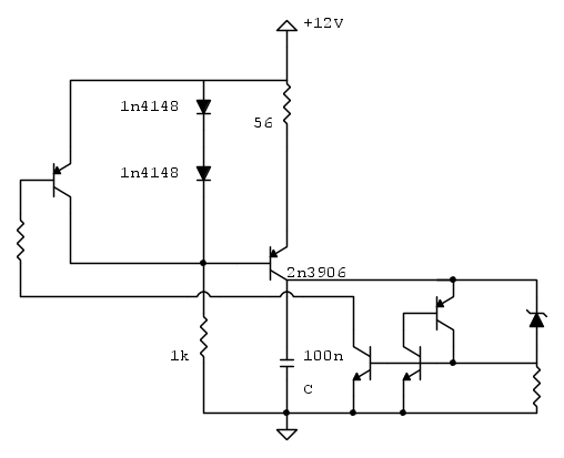

Messaggioda Foto UtentePietroBaima » 14 gen 2015, 0:58
Prova con una roba del genere.
Non l'ho provato, non è detto che funzioni.

[8] Re: Problema con generatore di rampa (sawtooth) con 555
Messaggioda Foto Utentedimaios » 14 gen 2015, 1:40
Federico80 ha scritto:Non c'è nessun altro modo per farsi una generatore di rampa "veloce" fai-da-te ?
Dipende quanto veloce. Se ti bastano alcuni MHz puoi consultare EDN che propone per esempio questo circuito.
