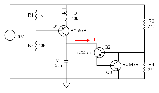

Non so se vada bene come frequenze ma sto tipo fa un generatore di rampa con soli 3 transistor e un condensatore (ovviamente anche resistenze
http://www.vidnis.com/2014/08/3-transistor-saw-tooth-generator.html
C'è da dire, però, che nello schema Q2 ha il collettore e l'emettitore invertiti.
Inoltre, una resistenza sull'emettitore di Q1, secondo me, ci andrebbe.

In effetti l' emettitore e collettore di Q2 dovrebbero essere invertiti, ma anche in quel modo, funziona ugualmente e nello stesso modo che se fossero invertiti,
Quando la tensione sull condensatore supera il valore della tensione di base di Q2 la base di Q3 va in conduzione e il blocco Q2 -Q3 si cortocircuita scaricando istantaneamente il condensatore ( anche con emettitore e collettore messi in quel modo )
Ma non credo che questo circuito serva a
Federico80, perché è instabile, basta la variazione di 100 mV su l' alimentazione che la frequenza raddoppia o dimezza e bastano pochi millivolt in più o in meno che il circuito si pone in uno stato stabile smettendo di creare la rampa.
Tutto è condizionato dai tipi di BJT e il loro hfe e in ultimo già a frequenze minime oscilla instabilmente e si nota una forte salita e discesa tipo carica RC invece che una rampa

sedetiam ha scritto:C'è da dire, però, che nello schema Q2 ha il collettore e l'emettitore invertiti.
Ma anche no, come si dice adesso. Il transistore viene usato come transistore inverso, (tanto e` sempre un panino pnp). Il vantaggio del transistore inverso e` che ha una tensione di saturazione collettore emettitore abbastanza piu` bassa di quella "giusta". In compenso pero' il guadagno di corrente fa schifo, la qual cosa in questo caso potrebbe non essere disdicevole perche' abbassa la sensibilita` del tiristore fatto dai due transistori che si mordono la coda a vicenda.
sedetiam ha scritto:Inoltre, una resistenza sull'emettitore di Q1, secondo me, ci andrebbe.
Si`, perfettamente d'accordo!

anche perché è quasi inutile apportare modifiche per cambiare o stabilizzare meglio il circuito ( o io non ci sono riuscito
Io ho provato e sono arrivato alla conclusione che il circuito è autoregolante anche nella corrente di carica del condensatore che si attesta a pochi uA
Inutile mettere resistenze di emettitore su Q1 pensando di regolare la corrente di carica.
Q1 parte al limite della polarizzazione ( circa a 520 mV e si muove di pochissimo, altrimenti provoca la saturazione o l' interdizione totale e il circuito si blocca in uno dei due stati ) e se si mette una resistenza di emettitore, sale leggermente la tensione di base facendo passare sempre la stessa corrente di emettitore.
Per modificare anche di poco la corrente di carica,ci vuole una elevata resistenza di emettitore di Q1
Per esempio , con un trimmer di 4k7 sull' emettitore di Q1 e mantendo tutti gli altri valori dello schema originale, allora si modifica la carica del condensatore di circa 4 volte ( più o meno ) il che significa aumentare o diminuire fino a 4 volte la frequenza del dente di sega.
oppure mantenendo la resistenza di 4k7 fissa si può modificare la frequenza del dente di sega aumentando o diminuendo la tensione di alimentazione, ( con quel valore di resistenza, l' ho fatto "oscillare" con un escursione di circa 1 V . Senza resistenza di emettitore l' escursione, prima che smetta di oscillare sono circa 200 mV), ma se si aumenta la resistenza, l' escursione diventa anche maggiore

P.S. non so come c'è riuscito l' autore dello schema a farlo oscillare con una tensione di 9 V !
con gli stessi componenti, a me è funzionato con una tensione media di alimentazione di 5,6 V e senza resistenza di emettitore si può sforare di appena 150-200 mv prima che si blocchi tutto

Pixy,
incuriosito dal tuo pessimismo cosmico
nei confronti di quello schema (che ha valenza puramente didattica), l'ho provato su breadboard:
Il problema nasce dal fatto che, il tiristore, formato dai due transistor Q2 e Q3, a causa della retroazione positiva introdotta dai loro collegamenti, rimane in conduzione fintanto che la corrente I1 non scende sotto una certa soglia di "mantenimento", che nel caso specifico è di qualche micro ampere.
Per fare questo, abbassiamo il valore dei resistori del partitore R3-R4, in modo che, dopo aver scaricato il condensatore, Q3 si prenda la corrente dal lì invece che dalla base di Q2, portanqo quindi Q2 a spegnersi.
Ho provato su breadboard, con i volori indicati nello schema precedente, e mi genera correttamente la rampa a dente di sega con ampiezza di circa 4,2 V e frequenza che va da circa 150 Hz a circa 3,5 kHz.
