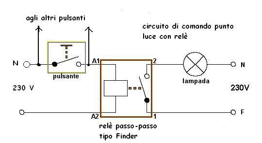

Buo giorno a tutti quanti!
volevo chieder una cosa che sembra banale ma non riesco a costruire lo schema elettrico. SE io devo premere lo stesso pulsante per avviare e spegnere una lampadina come faccio. non è un interruttore ma un pulsate quando premitura e rilascio. **** ********* non riesco a farlo!!! aiuto :cry: :cry: :cry: :cry:
nota: posso usare solo relè

per accender e spengere una lampadina, conun pulsante, devi per forza di cose utilizzare un relè, non c'è alternativa, questo vale se l'accentsione e los pegnimento lo vuoi da un solo punto, mentre se vuoi accendere e spengere la lampadina da due o piu' punti, allora si può utilizzare il deviatore.
facci sapere :wink:
ciao

Un rele' non basta (a meno che non sia del tipo a passo)
L'argomento e' gia' stato trattato qui
Intendevo un relè elettromeccanico o un circuito elettronico bistabile.

provo ad indicare le due possibilità , nel caso in cui si tratti di una accensione da piu' punti (deviata9 o da un singolo punto on/off (con relè passo-passo), che potrebbe diventare anche per piu' punti collegando in parallelo altri pulsanti a quello esistente.
ciao
