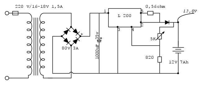

Messaggioda Foto UtenteFedericoSibona » 30 gen 2015, 11:58
Qui c'è il datasheet http://www.yuasaeurope.com/images/uploa ... -12_UK.pdf . È della NPW45-12 anzichè della NPW36-12, ma l'unica differenza è che la 45 è 8,5Ah.
I dati di ricarica sono gli stessi tranne la massima corrente in carica ciclica che deve non essere superiore a 1,750A anzichè 2,125A.
Per la ricarica realizza questo semplicissimo circuitino con L200.
Regolazione accurata della tensione e limitazione della corrente con un semplice resistore.
Unica precauzione: non lasciare la batteria collegata con il caricabatteria spento altrimenti, sul lumgo periodo, la batteria si scaricherà sul partitore di regolazione della tensione

Messaggioda Foto Utentedean95 » 30 gen 2015, 12:22
perché non porre il diodo dopo il partitore di tensione,evitando così il problema?

[10] Re: INFO ricarica batteria piombo gel
Messaggioda Foto UtenteIsidoroKZ » 30 gen 2015, 12:41
Perche' con il diodo dopo il partitore la regolazione di tensione non e` piu` precisa. La caduta di tensione di un diodo NON e` 0.6V o altro numero magico che uno ha sentito, e` una quantita` variabile con la corrente, la temperatura e il tipo di diodo.
