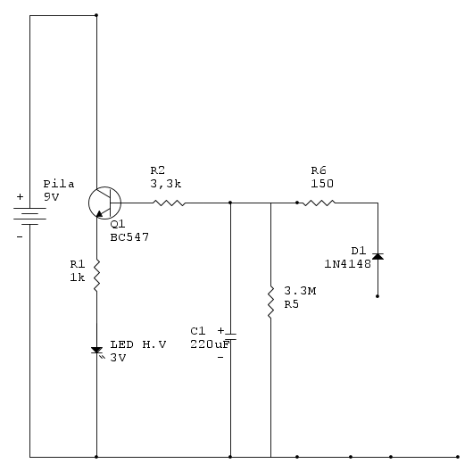

Funziona, ma quanto dura lo spegnimento del led?
E quando stacco l alimentazione, perché il led resta sempre un po' acceso?

Ho chiesto di staccare il diodo dall'alimentazione positiva e riattaccarlo a quella negativa, e aspetta che si spenga. Va bene il tempo di spegnimento? Aspetta che si spenga.
Non ho detto di staccare l'alimentazione.

Ho chiesto quanto ci metteva perché sono stato 16 minuti e ancora doveva ridurre la luminosità. Quindi così non va bene, è troppo... Massimo dovrebbe essere 15 minuti, ovvero che dopo 15 minuti deve essere spento. :?

16 minuti senza ridurre la luminosita` mi pare troppo :).
Avevi scollegato il diodo dall'alimentazione positiva?

La luminosità iniziala va benissimo ma appena inizia a spwgnersi diventa troppo poco luminosa.. Sembra vada bene. Inoltre avevo pensato di poter accendere il led con il pulsante e poi nel caso volessi spegnerlo prima che passino i 15-20 minuti,spagnerlo io manualmente tramite la pressione del tasto. È possibile?
Edit: il led resta sempre un pochettino acceso.. Come si può fare per farlo spegnere completamente?

Si`, si puo` spegnere con un tasto. Ma lo vediamo dopo. Adesso conferma se la luminosita` va bene e il tempo di spegnimento pure. Poi se ne monta un altro pezzo.

Va bene, ma un po' resta sempre accese, ovvero non si spegne del tutto

Dici che quando stacchi il diodo dal positivo il led comunque rimane sempre un po' acceso? A luminosita` costante o scende molto adagio? Quanto tempo hai aspettato?
Aggiungi la resistenza R5 da 3.3Mohm che ti avevo fatto togliere, e vedi se lo spegnimento e` piu` veloce e completo.

Ok, è perfetto! :) la durata è di 7 minuti circa con led completamente spento. Dovevo verificare però se assorbiva corrente completamente spento :?
Adesso bisogna aggiungere il tasto per l accensione e che funga anche da spegnimento in caso non serva più.
Inoltre mi chiedevo se fosse possibile aggiungere una ninna nanna che parta sempre alla prima pressione del tasto e che si spenga insieme al led (gradualmente) oppure drasticamente (insieme al led) se dovessi ripremere il pulsante. :?:
