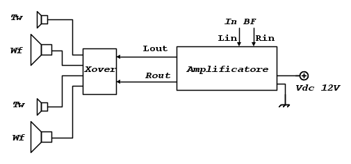

vera12 ha scritto:Idee??
Come è realizzato l'impianto ?
Amplificatore-crossover-diffusori ?
oppure Amplificatore-diffusori coassiali:

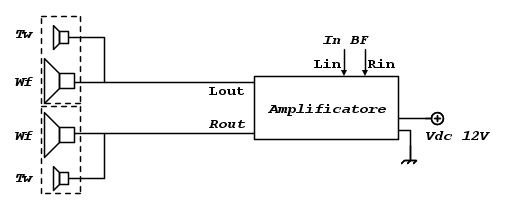

[3] Re: Casse non funzionano su amplificatore Pioner
Messaggioda Foto Utentevera12 » 1 feb 2015, 22:20
come nella seconda foto.. Praticamente i diffusori sono collegati direttamente all'amp.

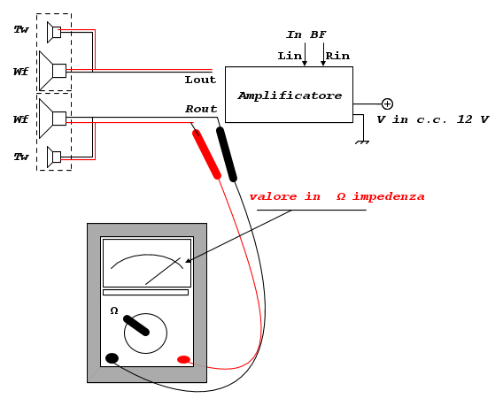

vera12 ha scritto: i diffusori sono collegati direttamente all'amp.
le probabilità che siano andati i finali sono molte, ma prima sarei dell'avviso che bisognerebbe capire il perché, ed un controllo semplice preliminare è quello di verificare che non ci siano cortocircuiti verso i diffusori, pertanto dovresti verificarlo con un multimetro in portata per ohm, la più bassa che c'è disponibile sullo strumento, ed misurare il valore ai capi dei conduttori che dall'amplificatore vanno verso i diffusori, ovviamente scollegandoli dall'amplificatore...
dovresti misurare un valore basso di resistenza uguale per tutti e due i canali,se così fosse,avrai salva la linea ed i diffusori,diversamente potresti rilevare dei problemi o sulla linea o su i diffusori che sono passati a miglior vita, nel caso la misura sia andata a buon fine, però resta sempre da verificare il perché siano partiti i finali di potenza, fatto salvo nessuna eventualità di contatto-corto delle uscite del finale (quindi installazione ad hoc...) a questo punto la possibilità che i diffusori non siano compatibili con l'ampli è quanto più la cosa credibile, quindi verificare le caratteristiche dell'amplificatore e dei diffusori.
[5] Re: Casse non funzionano su amplificatore Pioner
Messaggioda Foto Utentelelerelele » 2 feb 2015, 20:14
vera12 ha scritto:come nella seconda foto.. Praticamente i diffusori sono collegati direttamente all'amp.
e' la prima volta che mi capita di sentire questo :shock:
mi chiedo come fanno i tweeter a durare più di 5 minuti!
magari sono rimasto indietro.......sai l'elettronica avanza.....
se non che fosse filtrato l'ingresso del finale. ed in questo caso non avrebbe senso collegare i woofer.
mah.
fammi sapere come finisce, sono curioso.

Messaggioda Foto Utentemir » 2 feb 2015, 20:21
lelerelele ha scritto:e' la prima volta che mi capita di sentire questo :shock:
non è stato specificato dall'op, ma ho dato per scontato che si tratti di altoparlanti coassiali, in cui il tweeter ha il classico condensatore NP da 3,3 \mu F per il taglio di frequenza, ed il woofer ridotto ad un larga banda, in questo caso in commercio ci sono dei coassiali per discrete potenze, certo poi è da vedere come siano stati accoppiati i componenti.
