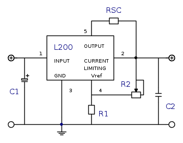

Se vuoi iniziare a realizzare il più semplice alimentatore con limitazione di corrente prova con questo
Preso dal datasheet del L200 e riportato in questo articolo di
marco438: http://www.electroyou.it/marco438/wiki/ ... imenticati .
Ovviamente a monte manca trasformatore e ponte raddrizzatore.
Con un buon dissipatore può dare fino a 2A ed è protetto contro i cortocircuiti.
Se sei interessato possiamo vedere i valori di resistori e condensatori in funzione del trasformatore che vuoi impiegare.
