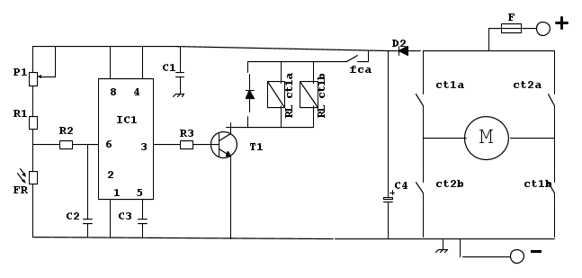

Thanatos ha scritto:I finecorsa possono essere messi anche senza il relè per fare le prove?
certo, sono banali interruttori che servono solo a fermare il motore quando ha fatto arrivare in fondo la porta (fine corsa appunto).
Thanatos ha scritto:un'altra cosa che non mi è chiara C4 fisicamente dove va collegato?
Semplicemente tra il + e il - della tua batteria / del tuo alimentatore.
Nello schema sotto ti ho indicato il polo '-' , che prima era solo indicato con il simbolo della 'massa', e forse non ti era chiaro. In pratica sono la stessa cosa.
Nello schema precedente c'era un piccolo errore a causa di un diodo che avevo ignorato... quindi ti ho spostato il polo + nella corretta posizione.
Attenzione, dipende dalla corrente assorbita dal motore
e non tutti i finecorsa sono adatti. Per questo è preferibile
prevederli nella logica di controllo anziché porli direttamente
nel circuito di potenza.

ma infatti, rispetto al post [4] li ho spostati in altra posizione, ora non vengono piu' attraversati dalla corrente del motore, ma solo dalla corrente della bobina del relè

Ok grazie a tutti per le risposte, anche io prevedevo di collegare i fine corsa al relè, la domanda di fare le prove senza relè nasce dal fatto che collegando i finecorsa tra la fonte di alimentazione e il motore una volta che provo a schiacciare uno dei 2 finecorsa il motore si ferma, ma tenendo spinto il finecorsa e invertita la polarità il motore resta fermo Finché non rilascio appunto il finecorsa, comunque oggi vedo bene.

Ho acquistato 2 libri uno il sedra Smith "circuiti per microelettronica" e l'altro Millman- Grabel "microelettronica" più qualcosa sulla elettrotecnica, spero che con questi posso arrivare ad un livello discreto, vedendo un progetto vedi post 4 vedi i vostri suggerimenti (e ancora vi ringrazio per la disponibilità), insomma riuscire dallo schema a trasformarlo in circuito capendo ogni singola parte.
Tornando a noi, tra domani e inizio prossima settimana acquisterò tutti i componenti quindi vorrei essere sicuro che basti soltanto un relè che sopporti i 10A per il motore da 10Ah o devo cambiare anche altro, lo chiedo perché in caso non trovo il motoriduttore da 6v o 12v vorrei comunque portare a termine questo progetto con quello che ho. Grazie sempre per la disponibilità

Thanatos ha scritto:vorrei essere sicuro che basti soltanto un relè che sopporti i 10A per il motore da 10Ah o devo cambiare anche altro
Scusa, dove hai letto che il motore è da 10 Ah?
Ah = amperora, è un'unità di misura della carica elettrica, come il coulomb (C).
A = ampere, è un'unità di misura dell'intensità della corrente elettrica.
Sono due cose diverse.

Ciao GuidoB, grazie per la risposta, hai ragione io intendevo 10A (quando scrivo da cell il correttore a volte fa come vuole), o almeno così è scritto sul motore 12v dc su una etichetta, e 10A o 10Ao che non so cosa voglia dire, ora non ho il motore sotto mano più tardi se riesco posto una foto.

Allora sul motore ho trovato il modello e cercando su Internet credo di aver trovato la scheda tecnica lascio il link: http://www.trossenrobotics.com/store/p/ ... r-12V.aspx spero si possa mettere.
Ora devo sostituire qualche componente o lascio tutto cosi?

La scheda dà un assorbimento a vuoto di 1,2 A, al massimo dell'efficienza di 10 A e in stallo (con l'albero mantenuto fermo) di ben 85 A. Tre valori molto diversi.
Qual è quella da utilizzare nei calcoli? In principio 10 A. Comunque dipende dallo sforzo a cui è sottoposto il motore. Se si sforza troppo o non riesce a muoversi, bisogna inserire un riduttore.
Anche la fonte di alimentazione deve essere in grado di fornire questa corrente.
Dai dati (1608 rpm/V) sembra che a 12 V faccia circa 19300 giri al minuto. Sotto carico e al massimo dell'efficienza, 17250 rpm. Se è vero sono troppi, e probabilmente servirà un riduttore.
D'altra parte la coppia da fermo sembra essere 498,3 Nm, una cosa esagerata, che sicuramente muoverà il meccanismo anche senza riduttore, ma probabilmente in modo troppo veloce.
Io ti consiglierei di montare il tutto, provare ad alimentare il motore e vedere se si muove troppo velocemente, nel qual caso servirà un riduttore e/o una resistenza in serie al motore.
Per sapere la corrente la devi misurare con un tester sotto il carico del tuo meccanismo.
Probabilmente se dimensioni il tutto (contatti relè ed alimentazione) per 10 A è sufficiente.
Altrimenti vedremo di mettere una resistenza in serie al motore che lo "calmi" un po'.

Grazie mille, allora prendo il relè con uscite 10A, il motore non sforza molto, quando prendo i componenti (ora sto con la febbre) comprerò anche un amperometro che ora non ho e farò i test, credo che il motore lavorerà sui 10A sicuramente meno perché lo sforzo che deve fare è veramente minimo.
I finecorsa li ho avendoli smontati da un vecchio circuito e sono da 10A.
Per riduttore cosa intendi?
