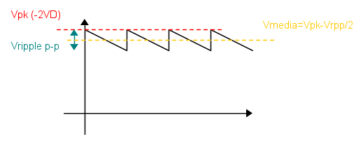

La tensione di picco sul condensatore e` pari a quella sul secondario meno due cadute di diodo, VD.
La corrente sul carico non e` costante, ha anche lei un ripple uguale a quello della tensione. Io userei la tensione e quindi la corrente media.
Si`, la Von e` la stessa cosa di VD, ma devi moltiplicare per due perche' ci sono due diodi.

I conti e le formule che hai trovato suppongono un ripple a dente di sega, in cui il condensatore si scarica per un semiperiodo intero. La tensione media e` pari a quella di picco meno meta` della tesione di ripple, vedi disegno.
L'approssimazione che il condensatore si scarichi per mezzo periodo completo e` solo una approssimazione anche un po' brutale, che fa sovradimensionare un pochino il condensatore, ma ha il vantaggio che la formula del ripple e della capacita` e` invertibile. C'e` una formula piu` precisa per calcolare la capacita` ma non e` invertibile. Dato il ripple puoi calcolare lacapacita`, ma data la capacita` non puoi calcolare analiticamente il ripple.
