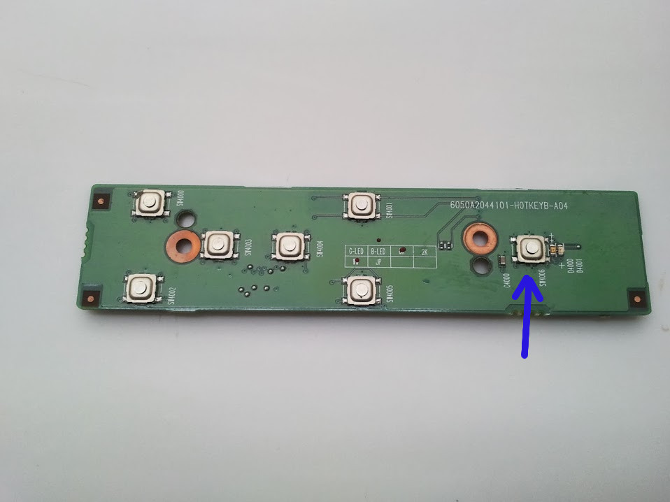

Salve a tutti,

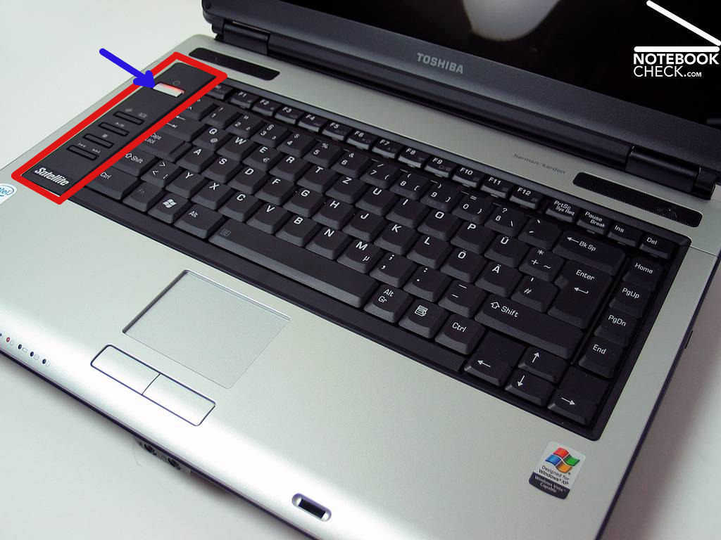

ho un notebook inutilizzato che vorrei rispolverare per utilizzarlo come PC secondario per una questione di risparmio energetico. Siccome vorrei condividere monitor/tastiera/mouse col desktop principale tramite uno switch kvm, il notebook dovrebbe rimanere sempre col monitor chiuso e riposto da una parte.
Quello che vorrei fare è portare fuori dal portatile l'interruttore di accensione.
La freccia blu nell'immagine di seguito mostra il pulsante in questione, il riquadro rosso invece mostra il pannellino di plastica che viene via smontandolo.

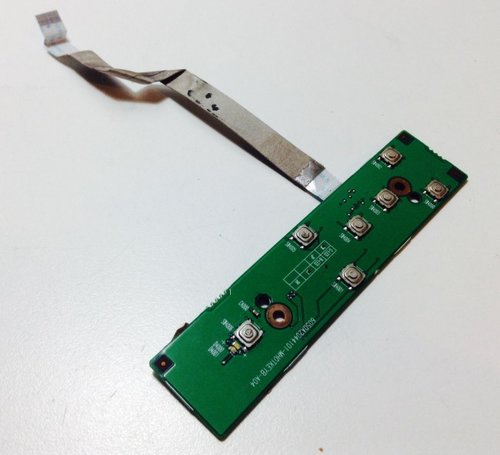

Di seguito anche la scheda che gestisce gli interruttori di alimentazione ed alcune funzioni multimediali.
Secondo voi come potrei procedere per portare l'interruttore fuori dal notebook? Si potrebbero saldare dei cavetti nei piedini dell'interruttore e poi portare fuori il cavo verso un secondo interruttore?
Grazie anticipatamente a chi vorrà aiutarmi.

Si potrebbero saldare dei cavetti nei piedini dell'interruttore e poi portare fuori il cavo verso un secondo interruttore pulsante ?
Se sei pratico Si, per avere più spazio io ti consiglio di dissaldare il pulsante esistente, sempre se non ti serve

Il pulsantino potrei tranquillamente dissaldarlo ma come dovrei poi effettuare i collegamenti e quale interruttore sarebbe compatibile?

stefo85 ha scritto:Il pulsantino potrei tranquillamente dissaldarlo ma come dovrei poi effettuare i collegamenti e quale interruttore sarebbe compatibile?
Non un interruttore ma un pulsante devi usare
Devi mettere in parallelo al pulsante esistente un altro pulsante (in pratica devi collegare ai piedini del pulsante esistente i "morsetti" del nuovo pulsante)
Dato che parliamo di bassisime tensioni in CC potresti mettere tranquillamente anche un pulsante domestico

Messaggioda Foto Utentestefo85 » 26 feb 2015, 20:20
Ok, domani compro un paio di pulsantini da circuito stampato e provo.
Secondo te c'è modo di prolungare il cavo piatto di connessione così da non toccare la scheda?

stefo85 ha scritto:Secondo te c'è modo di prolungare il cavo piatto di connessione così da non toccare la scheda?
Direi sicuramente Si ma per maggior dettagli passo la domanda a Foto Utentealdofad

Messaggioda Foto Utentealdofad » 26 feb 2015, 20:45
danielepower ha scritto:...passo la domanda a Foto Utentealdofad
aldofad lo spacciatore.. ..di componenti :D
Flat cable di prolunga da passo 0.5 direi... http://www.ebay.it/itm/2-X-FFC-Flachbandkabel-15-30cm-12Pin-0-5Pitch-HP-dv9000-dv6000-Flat-Ribbon-Cable-/281596466732?pt=DE_Computer_Sonstige&hash=item419075162c

Il mio cavo mi sembra abbia 16pin ed è largo poco meno di 9mm, forse non è quello giusto?
E per raccordarli insieme?
Grazie.
edit: forse questo?
http://www.ebay.de/itm/FFC-Flachbandkabel-B-16Pin-0-5Pitch-20-5cm-Flat-Ribbon-Cable-AVM-20624-Kabel-/271781115152?pt=DE_Computer_Sonstige&hash=item3f476ab510
