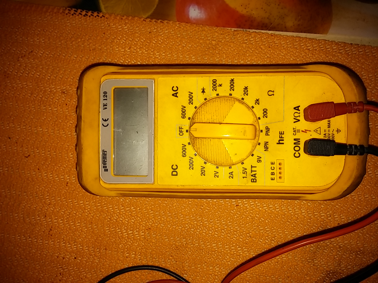

Io ho un tester della vemer il ve 120, da cell non riesco ad allegare la foto, comunque non credo misuri gli ampere, forse ho capito male io ma cosa devo misurare dal motore mentre lavora gli amper?

Thanatos ha scritto:Io ho un tester della vemer il ve 120, da cell non riesco ad allegare la foto, comunque non credo misuri gli ampere, forse ho capito male io ma cosa devo misurare dal motore mentre lavora gli amper?
Esatto, dovresti misurare la corrente (in ampere).
Il tester che hai misura solo correnti continue, e per il tuo caso andrebbe ancora bene.
Però misura al massimo 2 A.

Ps sicuro misuri solo correnti continue? Lascio la foto

Thanatos ha scritto:Ps sicuro misuri solo correnti continue? Lascio la foto
Certo. Si vede che non ci sono portate oltre ai 2 A in continua, e lo dice anche sulla web.

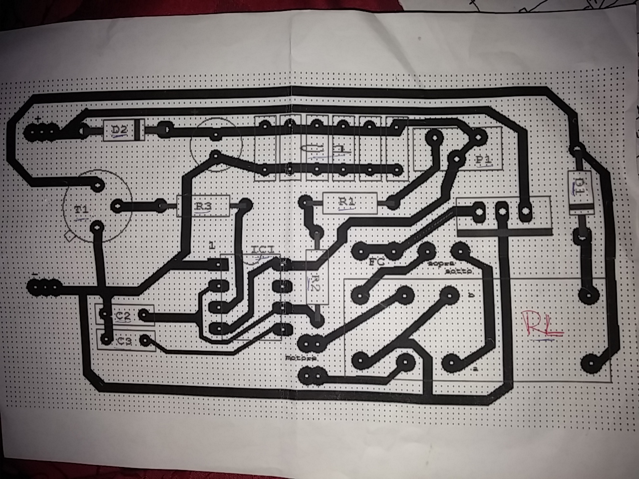

Salve, oggi ho provato a montare il tutto seguendo uno schema trovato in rete ma non mi funziona qualcuno saprebbe darmi una mano grazie mille.

Messaggioda Foto Utentemarco438 » 3 mar 2015, 20:41
Fai lo schema elettrico con FidoCadJ e metti sigle e valori di tutti i componenti, poi vediamo. :D

Scusa intendi quello a post 4?
