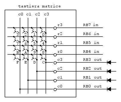

Salve, uso un pic18f4550 con Mplabx, non riesco a far funzionare un tastierino a matrice, in pratica dovrei visualizzare il tasto premuto su un display 16x2, potete darmi una mana a dirmi dove ho sbagliato a compilare il codice?
Al momento sul display vedo solo 4 righette orrizontali.
Grazie.

Ciao, non riesco a vedere il tasto premato, ho semplificato al massimo il codice, cerco di visualizzare un solo carattere del tastierino, mi dite per cortesia dove sbaglio?

Messaggioda Foto UtenteWALTERmwp » 25 mar 2015, 3:43
Premetto di non aver fatto alcun controllo sulla configurazione ne sull'utilizzo delle funzioni relative allo LCD (tra l'altro non c'è il link per la consultazione) quindi non escludo ci possa essere qualcosa da "sistemare" ma nel caso, appunto, del codice del Post [4] (quello del Post [1] non l'ho guardato) mi pare che vi sia un errore qui
Codice: Seleziona tutto
switch (PORTB && 0xF0) {
             case 16:
per cui dovresti rettificare con
switch (PORTB & 0xF0) {
             case 16:
se proprio vuoi "intercettare" l'ingresso RB4 come attivo.
Se non ho interpretato male questo è un errore che ti pregiudica il test minimale; mentre nel Post [1] non so quale errore ci sia.
Per questo provo a darti una risposta dopo averlo letto (a meno che tu non provveda a modificarlo e proporre una nuova soluzione in un Post successivo).

Messaggioda Foto Utenteguidonetto » 25 mar 2015, 13:51
Ciao, mi piacerebbe che mi sistemassi il codice minimale per far vedere un pulsante del tastierino a matrice, cosi comprendo come funziona.
Ho messo da RB4 a RB7 le resistenze di pullup interne al PIC , abilitate come righe, e da RB0 a RB3, ho collegato quattro resistenze da 10K all' alimentazione dei 5V per le colonne.
Metto dinuovo il codice.

[7] Re: Problema con codice per tastiera a matrice
Messaggioda Foto UtenteWALTERmwp » 25 mar 2015, 16:30
Allora, intanto, in via preventiva, ti suggerisco la lettura del mio Post [37] in questo thread.
Ma prestami attenzione ...
guidonetto ha scritto:cosi comprendo come funziona.
... come funziona cosa ?
Lo domando ma senza nemmeno un velo di ironia; sii più esplicito così chiariamo quali e quante sono le tue lacune, altrimenti si riempiono Post(s) di indicazioni che l'utente magari, magari, non è in condizione di interpretare.
p.s.
guidonetto ha scritto:Ciao, mi piacerebbe che mi sistemassi il codice minimale (...)
... mi trattengo e non faccio dell'ironia su questo; rispondi a quanto sopra e, eventualmente, lo si sistema insieme.

Ti ho predisposto la seguente porzione di codice focalizzando l'attenzione sul loop di controllo matrice.
L'ora è tarda e potrei facilmente aver commesso qualche errore quindi tu controlla bene bene.
Spero di avere interpretato correttamente quanto avevi intenzione di fare.
Le linee di codice, poi, le metti in relazione con lo schema che ti ho riportato; ho fatto riferimento alla PORTB come da te gestita nei propositi (se non ho travisato).
Leggilo e poi fammi sapere.

Tastiera matrice
Sulle uscite ti ho posizionato i diodi per dare evidenza della funzione e rendere immediatamente leggibile la matrice (almeno spero) mentre ho omesso le resistenze di pull-up (comunque ci andranno) ma questo al momento non è rilevante.
Fai pure le tue osservazioni e se c'è qualcosa che non ti è chiaro chiedi.
