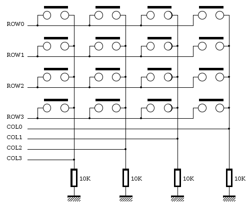

Nella maggior parte delle applicazioni le tastiere hanno i pulsanti collegati o direttamente agli ingressi del micro o disposti a matrice. Il primo caso riguarda tastiere con un numero limitato di pulsanti. Essendo ogni pulsante collegato ad un ingresso del micro, la gestione di una tastiera di questo tipo è banale. Basta infatti leggere lo stato dell' ingresso per conoscere lo stato del pulsante. Se escludiamo l' algoritmo per eliminare gli inevitabili rimbalzi dovuti al contatto meccanico, il software non presenta nessun problema ed è di facile stesura. Purtroppo questo sistema è molto dispendioso in termini di linee di ingresso infatti una tastiera da 16 tasti ne impegnerebbe ben 16. La tastiera a matrice permette di ridurre il numero di linee e, nel caso di una tastiera a 16 pulsanti, bastano 8 linee per gestirla completamente. Con 10 linee si possono gestire 25 pulsanti e con 16 linee ben 64 pulsanti.
Il principio di funzionamento è semplice: si attiva una riga per volta e si leggono gli ingressi delle colonne per vedere quale tasto è premuto. Per esempio si attiva la linea ROW0 collegandola al positivo o dando un livello logico "1". Le linee da COL0 a COL3 saranno a livello "1" se uno o più tasti della riga in alto saranno premuti altrimenti saranno a "0". Non si possono usare delle semplici uscite digitali perchè possono essere messe in collegamento fra di loro dalla pressione dei tasti. Facciamo un esempio. Supponiamo di avere attivato la linea ROW0 e che i due tasti della prima colonna a sinistra siano ambedue premuti, la linea ROW0 e la linea ROW1 risulteranno collegate insieme. Due linee di uscita, una a livello logico "0" e l' altra ad "1" vanno in conflitto, fanno a testate insomma, e si possono quindi danneggiare. Un rimedio sarebbe quello di mettere dei diodi alle uscite oppure fare in modo che le uscite siano tali solo quando sono attivate e che a riposo si comportino come dei circuiti aperti, in pratica come delle linee di ingresso. Noi useremo questo sistema.
Il controller per tastiera
Il controller che ho realizzato, oltre ad avere le linee da collegare alla tastiera presenta quattro linee di uscita da D3 a D0, un segnale di strobe STB attivo alto che si attiva alla pressione di un pulsante e si disattiva quando non ci sono più tasti premuti, una linea di RESET (normalmente collegata alla Vdd tramite una resistenza da 10K), e due linee TX/RX per comunicazione seriale.
Quando si preme un pulsante il codice corrispondente viene presentato sulle linee da D0 a D3 quindi il segnale STB viene attivato. Sul fronte di salita del segnale di STB è possibile catturare il dato. Il segnale STB torna a "0" quando si rilascia il pulsante. Nel caso della pressione di più pulsanti viene presentato il codice del primo pulsante che si è premuto. Nel caso di due tasti premuti contemporaneamente non vi sarà nessuna variazione sulle linee D0-D3 e sul segnale STB. Le linee da COL0 a COL3 devono essere collegate a massa tramite resistenze da 10K. Il micro svolge le stesse funzioni dell' integrato 74C922 con una funzione in più: l' invio del codice ASCII del tasto premuto tramite la linea di comunicazione seriale. La velocità di comunicazione è impostata in modo automatico tramite una procedura di riconoscimento della velocità (auto-bauding). L' applicazione funziona subito come controller che presenta i dati sulle linee D0-D3 ma, se riceve un carattere esadecimale 0x55 corrispondente al carattere ASCII "U" dall' ingresso RX, riconosce la velocità e da quel momento in poi invierà anche il carattere ASCII attraverso l' uscita TX. Potremo così interfacciare il controller nel modo che più ci aggrada. Il micro utilizzato è il PIC18F13K22 per vari motivi. In primo luogo diciamo che ... non costa, o meglio, costa veramente poco (meno di 1,5 euro), può funzionare con una tensione di alimentazione che va da 1,8V (2,7V a qualsiasi frequenza) fino a 5,5V, ed ha l' oscillatore interno. L' uso dell' oscillatore interno permette di evitare di montare un quarzo. E' anche per questo motivo che ho pensato alla procedura di auto-bauding, infatti l' auto apprendimento della velocita' permette di eliminare l' errore di frequenza dell' oscillatore oltre che fornire flessibilità. Il non montare il quarzo vuol anche dire avere più linee di I/O disponibili. Direi che per questo tipo di applicazioni può essere un ottimo candidato.
