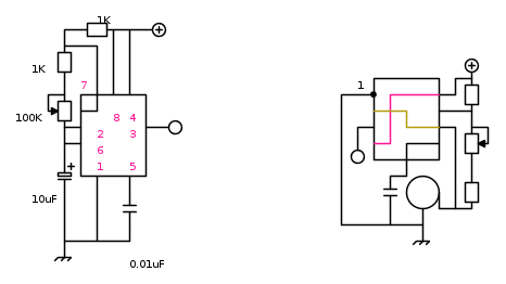

Rieccomi con una richiesta di chiarimento entry-level :D
Dopo aver assemblato diversi circuiti(ni) su breadboard vorrei cablarne uno su millefori.
Ho trovato naturalmente diversi software che offrono un'aiuto in tale senso ma vorrei sapere se, per chi non li utilizza e fa tutto da sè, esistono linee guida di base da seguire (esempio collocare i componenti con più connessioni al centro) oppure se è solo questione di esperienza / preparazione.
Qualcuno ha scritto qualche articolo al riguardo?

Messaggioda Foto Utentevalterhome » 27 mar 2015, 12:14
Grazie Marco, ho letto l'articolo attentamente e osservato le immagini, mi sono reso conto che cercavo di andare troppo oltre. In sostanza ho disegnato e ridisegnato molte volte il circuito per come dovrebbe essere assemblato e non mi riusciva di terminarlo senza almeno qualche sovrapposizione. Da quanto vedo però, tenendo fermo l'ordine ed un elaborato che almeno "cerchi" di evitare il più possibile i ponticelli, sulla millefori non è essenziale disegnare piste che assolutamente non si incontrino perché è possibile passarci sopra con i fili.
La grande difficoltà è passare dal prototipo alla scheda monofaccia, li almeno per me la vedrei dura.
Grazie per il momento, proseguo con gli esperimenti O_/

[7] Re: Sbroglio degli schemi
Messaggioda Foto Utentevalterhome » 27 mar 2015, 16:39
Approfitto :-) chiedendo la vostra pazienza, so che basterebbe assemblarlo e provarlo ma vorrei fare le cose con calma.

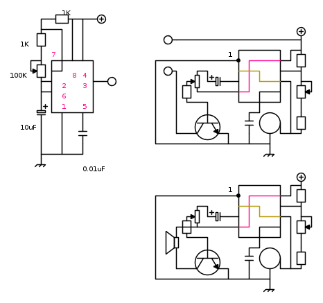

Quando avete tempo, a voi basta un'occhiata per una cosa così semplice, potreste dirmi se e dove potrei aver cannato? Se non ci fossero errori questo disegno potrebbe essere riportato su una scheda monofaccia senza sovrapposizioni di piste? Nel senso, è corretto far passare le piste tra i due poli di un componente (o ev sotto una R e sotto il 555?)
ach, avevo postato lo schema sbagliato, questo è quello corretto:

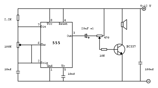

Messaggioda Foto Utentemarco438 » 27 mar 2015, 17:47
Se hai letto l'articolo che ti avevo suggerito, avresti dovuto vedere questo schema:
A destra c'e' lo sbroglio; manca solo il condensatore d'uscita sul pin 3 due resistenze, un BJT ed un connettore per la connessione all'altoparlante.
Ora, prendi questo schema e cerca di finirlo.
Se poi non riesci proprio, ti aiuto io.
Nessuna legge impedisce di far passare una pista sotto un IC o condensatori o resistenze. :D

[10] Re: Sbroglio degli schemi
Messaggioda Foto Utentevalterhome » 27 mar 2015, 18:47
obrobrio?
Non so se la seconda può essere corretta (pista sotto resistenza sul pin 4 come positivo dell'altoparlante)
