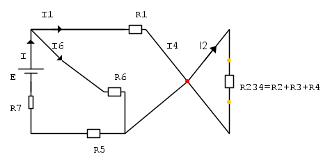

Salve, sono un nuovo iscritto e spero di aver seguito le regole.

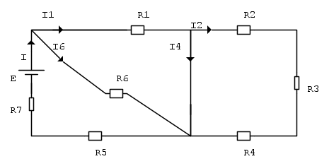

Come da titolo ho un problema con il seguente circuito.
il mio prof di fisica ci ha dato quel circuito e vuole che troviamo la resistenza equivalente,la I e le altre I incognite (conosco i valori di ogni resistenza e anche di E). Ho risolto quasi tutto, l'unico problema è I2 e I4. Come posso fare?
P.S. se serve posso postare i passaggi che ho fatto.
Grazie in anticipo!
Dubbio su questo circuito
50 messaggi
R2, R3 ed R4, sono in serie. SOLO PER UNA VOLTA, per semplificare il disegno, le indico come una resistenza sola del valore della somma.
Quanto vale la differenza di potenziale ai capi di R234? E` quella fra i due pallini gialli. Quella differenza di potenziale e` la stessa di quella fra i pallini rossi: quanto vale quest'ultima?

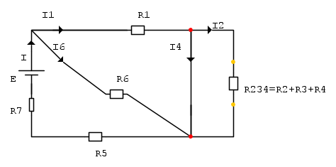

Quanto vale la differenza di potenziale fra i due punti gialli?

Si lo so di essere scarso. ma abbiamo iniziato da poco (secondo superiore)
allora: quella tra i puntini rossi vale: E - parallelo tra R1 e R6 * I - serie tra R5 e R7 * I (?)

Il problema e` al contrario. Chiedo qual e` la differenza di potenziale fra i punti gialli, per poi calcolare la corrente I2, che era il tuo problema iniziale.
Fra lo schema del messaggio [2] e quello del messaggio [4] non ci sono differenze. Vedi qualcosa che ti puo` aiutare in questa informazione?
Ritornando al secondo schema, secondo me la d.d.p tra quei punti rossi si calcola come ho precedentemente scritto.
Fra lo schema del messaggio [2] e del messaggio [4] NON CI SONO DIFFERENZE. Qual e` la differenza di potenziale fra i nodi contrassegnati di giallo nel messaggio [4]?
