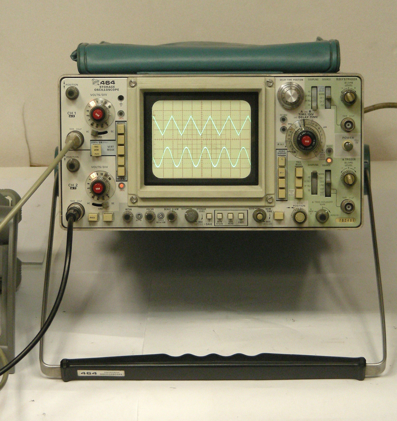

salve,mi hanno proposto un Oscilloscopio Tektronix 464 100mhz...a 140 euro euro ,,,ma necessita la pulizia delle manopole (credo che siano potenziometri) funziona bene ma hanno un po di " rumore" le manopole...conviene prenderlo e sistemarlo o lasciarlo perdere?
in tal caso per sistemarlo, io solitamente uso il WD40 per i potenziometri rumorosi,andrebbe bene per risolvere questo problema? sarebbero facilmente accessibili?

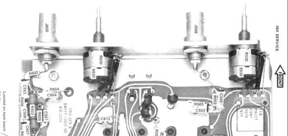

Se effettivamente si tratta solo di sistemare i potenziometri conviene senz'altro, anche se quei potenziometri non sono accessibili direttamente: si dovono smontare.
Non conosco quel modello ma ho un Tek475 che è simile, guardandoli sembrano identici, il mio non ha la memoria e ha una banda di 200MHz.
Proprio qualche giorno fa ho pulito i due potenziometri del trigger level e, come dicevo, li ho dovuti aprire perché sono ermetici e lo spray non sarebbe entrato.
Si tratta di sollevare le linguette metalliche del contenitore e di scoperchiarli, non è difficile ma va fatta attenzione e ci vuole un po' di pazienza.
in quelli del trigger level c'è anche l'interruttore ed è un po' più complicato che negli altri, comunque si riesce a fare.
una volta estratta la parte resistiva dal contenitore l'ho pulita con un pennellino morbido a bagno nel diluente alla nitro, poi prima di montarla l'ho spruzzata con lo spray apposito per i potenziometri che lascia uno strato di lubrificante, ora non saprei dirti che tipo è, se ti occorre domani ci vado a guardare, ma si tratta di una bomboletta che ho da una decina di anni.
Il risultato è stato perfetto, non saprei dire quanto durerà.
Consigli:
probabilmente per accedere ai potenziometri e per poterli smontare dall'oscilloscopio sarà necessario rimuovere una delle quattro schede laterali, il che, a prima vista, può sembrare un'operazione impossibile ma invece si può fare.
In pratica, una volta rimosso il contenitore dell'oscilloscopio che si sfila posteriormente, l'interno appare come una scatola appena un po' più piccola del contenitore costituita da quattro schede laterali connesse tra di loro da un miriade di connettori e cavi schermati e in più sulle schede arrivano anche i comandi meccanici del frontale tramite tiranti e rinvii vari.
Si tratta di prendere appunti e fare qualche foto prima di smontare, in modo da non confondersi, è quasi tutto spinato, anche i cavi coassiali, per cui è solo una questione di metodo e pazienza.
Occhio ai transistor: sono tutti montati su zoccolo e quindi sfilabili facilmente, per cui può capitare che senza volerlo se ne tiri via qualcuno che rimane impigliato alle maniche del maglione, a me è successo.

Controlla che il tubo sia luminoso e a fuoco.

BrunoValente ben messo a fuoco,come vi sembra ?
