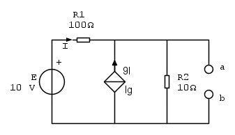

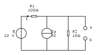

Messaggioda Foto Utentegenny92c » 9 apr 2015, 16:27
spud ha scritto:
Hai un esempio di esercizio che non riesci a svolgere?
devo calcolare l'equivalente di thevenin alla porta a-b
Il mio generatore indipendente è quello che in figura ho indicato con Ig (credo di non ave scaricato la libreria appropriata e quindi non sono riuscito a trovare il simbolo corrispondente al generatore dipendente)
Foto Utentegenny92c
5 2
Messaggi: 16
Iscritto il: 26 mar 2015, 12:00

Messaggioda Foto Utentegill90 » 9 apr 2015, 19:06
Manca un'informazione: come sono messi i segni nei generatori?

[5] Re: Dubbio sull'equivalente di Thevenin
Messaggioda Foto Utentegenny92c » 13 apr 2015, 18:45
entrambe le correnti sono verso l'alto

[6] Re: Dubbio sull'equivalente di Thevenin
Messaggioda Foto Utentegill90 » 13 apr 2015, 20:08
Intendevo anche il generatore di tensione...

[7] Re: Dubbio sull'equivalente di Thevenin
Messaggioda Foto Utentegenny92c » 17 apr 2015, 10:06
Io ho considerato la convenzione del generatore, e quindi nella mia testa indicare la corrente sarebbe stato sufficiente a far capire anche il verso della tensione per il generatore di tensione, ma forse ho sbagliato io, scusate :?

[8] Re: Dubbio sull'equivalente di Thevenin
Messaggioda Foto Utentegenny92c » 17 apr 2015, 10:08
COmunque la tensione va verso l'alto, o per essere più chiari il meno è in basso e il più in alto.
Purtroppo sono fuori città e non ho la possibilità di modificare il disegno in fico, altrimenti l'avrei fatto

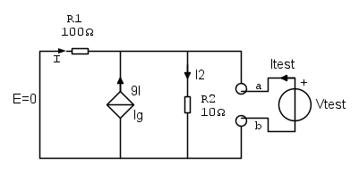

Messaggioda Foto UtenteIsidoroKZ » 17 apr 2015, 10:46
Pare di capire che i segni siano questi, e` corretto?
Se vuoi calcolare la resistenza, spegni i generatori indipendenti e lasci quelli controllati, che sarebbe opportuno disegnare con il loro simbolo, come ho fatto sopra.
Per calcolare l'impedenza vista fra i morsetti a e b spegni in generatori indipedenti, solo E in questo caso, e metti un generatore di prova ai morsetti.
Dato che hai tanti elementi in parallelo, conviene mettere un generatore di tensione Vtest e calcoli la corrente Itest che esce dal generatore.
A questo punto sai andare avanti?
