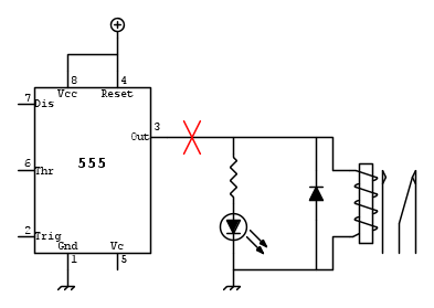

Messaggioda Foto Utenteeolina » 20 apr 2015, 22:28
Ciao a tutti,
ho realizzato un timer seguendo il tutorial http://www.electroyou.it/bagolaro/wiki/ ... _timer_555.
Immagine
C=58uF
R=trimmer 100K + resistenza in serie da 1K.
Il timer funziona perfettamente, ma se in parallelo al LED inserisco un relè, il LED resta acceso fisso ed il relè eccitato...
Cosa sto sbagliando?

[2] Re: Multivibratore MONOSTABILE con Timer 555
Messaggioda Foto UtenteRussell » 20 apr 2015, 22:37
strano, puoi disegnale la modifica?
tanto per capire se ti sei messo anche in parallelo a R3, se poi hai messo un diodo in anti-parallelo alla bobina del relè, ecc..

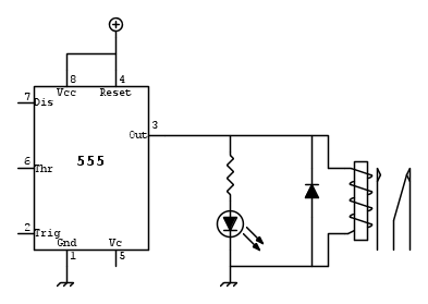

[4] Re: Multivibratore MONOSTABILE con Timer 555
Messaggioda Foto UtenteRussell » 20 apr 2015, 22:47
dovresti indicativamente fare cosi'
quale relè stai usando, e qual è la tesione di alimentazione?

[5] Re: Multivibratore MONOSTABILE con Timer 555
Messaggioda Foto Utenteeolina » 20 apr 2015, 22:53
Provato con 1N4001, stesso comportamento => Il LED resta acceso ed il rele eccitato.
Se tolgo il rele e lascio solo il LED funziona perfettamente :roll: :roll:

[6] Re: Multivibratore MONOSTABILE con Timer 555
Messaggioda Foto UtenteRussell » 20 apr 2015, 22:56
probabilmente stai commettendo un errore
ricontrolla bene i collegamenti del relè, e magari lascia i 3 terminali di uscita disconnessi.

[7] Re: Multivibratore MONOSTABILE con Timer 555
Messaggioda Foto Utenteeolina » 20 apr 2015, 23:03
Non riesco a spiegarmi il perché...
Ho provato a connettere solo i 2 terminali del relè (lato bobina) ma niente da fare, stesso comportamento.
Non appena disconnetto il relè si spegne anche il LED :evil:

[8] Re: Multivibratore MONOSTABILE con Timer 555
Messaggioda Foto UtenteRussell » 20 apr 2015, 23:15
interrompendo questa terminazione, ovviamente, si spegne tutto vero?
comunque serve una foto ... altrimenti a suon di ipotesi la cosa dovrebbe presto diventare piuttosto ridicola

[9] Re: Multivibratore MONOSTABILE con Timer 555
Messaggioda Foto Utenteeolina » 21 apr 2015, 19:25
Ho risolto inserendo un diodo a valle del piedino 3 del ne555 (in aggiunta al diodo in anti-parallelo alla bobina del relè indicato da Russell)
Scusate se non ho postato la foto, ma è un "prototipo" su breadboard e con tutti i fili ci si capiva veramente poco :D
grazie 1000 per il supporto :ok:
