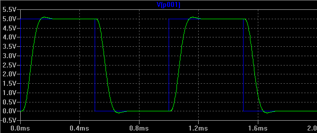

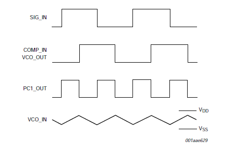

Da quello che si vede dal datasheet, a pag. 4 la situazione da rispettare è questa:
Se il segnale viene tagliato a frequenza di 1 kHz il segnale sarebbe troppo distorto.

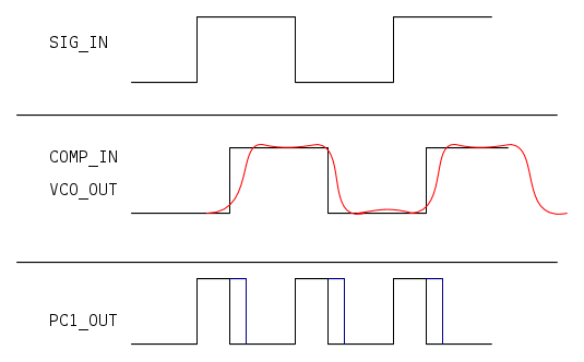

Un altro problema di cui mi sembra ci si debba preoccupare, è lo sfasamento tra il segnale di SIG_IN e quello del VCO_OUT. La situazione potrebbe più o meno essere questa:
Foto Utenteabusivo, confermi che lo sfasamento è un problema importante ?
Magari io ho preso un abbaglio in questo senso.

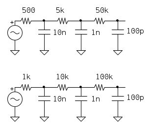

Stanotte ho fatto qualche simulazione è per il momento il risultato forse migliore è un filtro attivo (ma anche RC passivo) con frequenza di taglio attorno ai 7 - 10 kHz, ma di un ordine non troppo elevato. Voglio fare qualche prova in più.
abusivo ha scritto:Attualmente sto sperimentando empiricamente un filtro PB che sto prendendo dal Link di poggioventoso
Quale ? Quello con l'LM358, fig. 40 ?

[17] Re: PLL
Messaggioda Foto Utenteabusivo » 3 mag 2015, 10:40
simo85 ha scritto:...confermi che lo sfasamento è un problema importante ?
Sicuramente è importante ma poco influente ai fini che ne faccio.
Non devo mica trasmettere in stereo!!!
In fondo mi serve solo una frequenza campione per tarare dei ricevitori.
simo85 ha scritto:Quale ? Quello con l'LM358, fig. 40 ?
Si è lui ma senza operazionale.
Mi accontento anche solo di attenuare il problema.

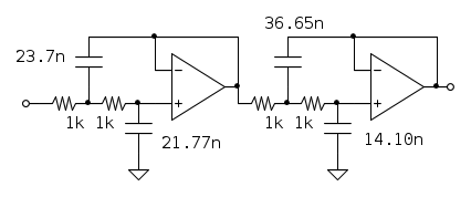

Da quello che intuisco il disturbo è causato dalle armoniche del segnale.
Questa notte (molto tardi) ho pensato a qualcosa del genere:
Per il momento prova.

[20] Re: PLL
Messaggioda Foto Utentesimo85 » 3 mag 2015, 11:39
Mentre questo è quello che al momento ho tirato fuori con un filtro attivo:
