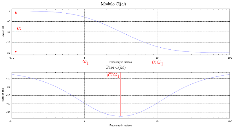

Quello è una rete integratrice. Non so se sia un errore chiamarla integratore.
Comunque riduce le alte frequenze e abbassa la fase in corrispondenza di \sqrt{\alpha }*\omega_1
Lo è in virtù del fatto che se faccio il grafico di bode fa quello.

daymos ha scritto:Quello è una rete integratrice. Non so se sia un errore chiamarla integratore.
Puoi chiamarla "rete attenuatrice" o "rete ritardatrice".
Un "integratore" è del tipo G(s)=\frac{1}{s} ;-)

gotthard ha scritto:Puoi chiamarla "rete attenuatrice" o "rete ritardatrice".
Si chiamano reti anticipatrici o ritardatrici in funzione dell'azione esercitata dalla fase del filtro.
L'equivalente in inglese è il seguente :
Phase lead and phase lag compensator.
L'effetto di questi compensatori sul modulo non è da considerarsi primario come invece si considera quello sulla fase.

Ma quindi qualcuno puo dirmi come determinare i parametri per la rete ritardatrice in questo esempio?
Foto Utentedaymos
83 3 7
Messaggi: 201
Iscritto il: 20 mar 2013, 12:15
[18] Re: Errore di velocità e diagrammi di bode
Messaggioda Foto Utentegotthard » 5 mag 2015, 14:06
daymos ha scritto:Ma quindi qualcuo puo dirmi come determinare i parametri per la rete ritardatrice in questo esempio?
Il margine di fase è di -37°.
Quindi, dovrai progettare una rete anticipatrice (e non ritardatrice), in modo da aumentare la fase di almeno 82°, usando i diagrammi universali.
