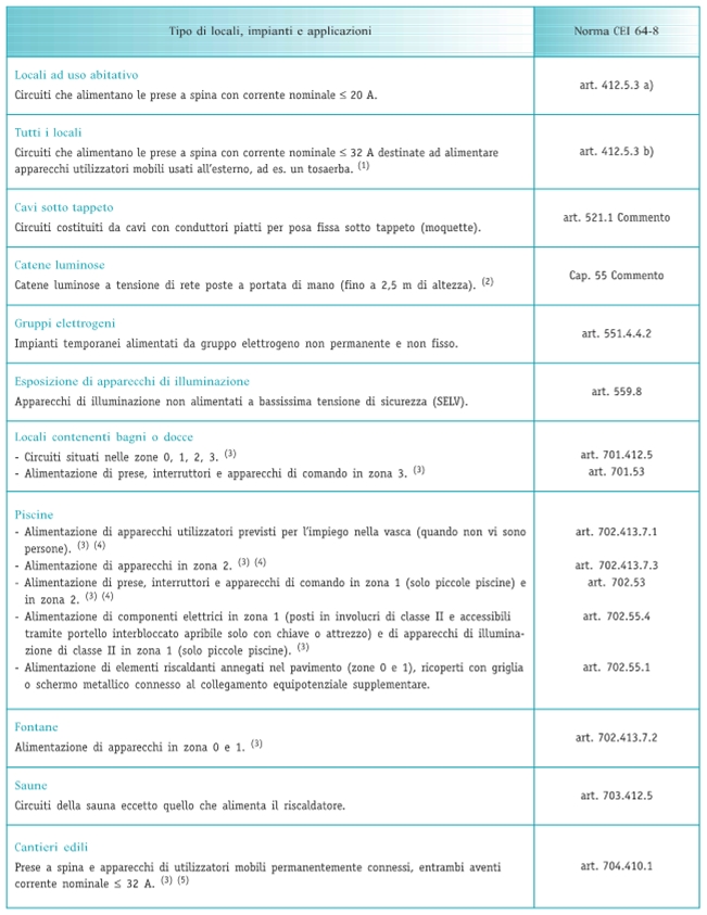

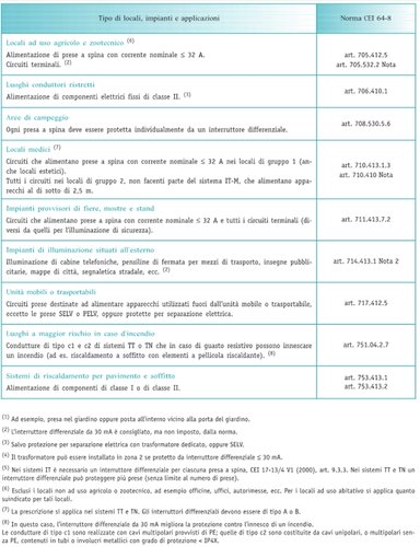

[7] Re: Protezione Differenziale Presa 16A
Messaggioda Foto Utenteiosolo35 » 15 mag 2015, 16:15
ho trovato molto interessante ed utile questa tabella estratta da Tuttonormel
Foto Utenteiosolo35
51,6k 7 11 12
Messaggi: 4109
Località: Trento
[8] Re: Protezione Differenziale Presa 16A
Messaggioda Foto Utentepierrotlefou » 15 mag 2015, 16:18
Non è un locale abitativo quindi posso omettere il differenziale, quindi il fatto che in qualche modo possa essere accessibile al pubblico o comunque ai manutentori della macchina di distribuzione di bevande non è sufficiente per richiedere il differenziale da 0,03A, corretto?
5 2
Messaggi: 23
Iscritto il: 10 nov 2014, 15:07
[9] Re: Protezione Differenziale Presa 16A
Messaggioda Foto Utentepaolo a m » 15 mag 2015, 16:25
pierrotlefou ha scritto:Non è un locale abitativo quindi posso omettere il differenziale
detto così, sbagliato!
pierrotlefou ha scritto:non è sufficiente per richiedere il differenziale da 0,03A, corretto?
corretto.
