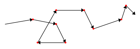

Però ancora non mi è ben chiaro: mi potete spiegare dettagliatamente cosa accade a livello atomico, a livello di particelle, quando scorre corrente? E cos'è che in realtà si muove? E come si muove?

Gli elettroni di conduzione di un conduttore metallico a cui è stato applicato un campo elettrico esterno hanno un moto d'insieme ordinato sovrapposto al moto termico disordinato. Il moto ordinato ha una velocità molto bassa (10^-4 cm/s), ma non va confusa con la velocità con cui il moto ordinato stesso si propaga a tutti gli elettroni del conduttore. Applicando una d.d.p. ai capi del conduttore, il campo elettrico si propaga con una velocità elevatissime (in pratica è la perturbazione che si propaga a velocità elevate e non il singolo elettrone).

Il moto termico, dovuto alla agitazione termica dipendente dalla temperatura del conduttore, non è ordinato e non dà quindi luogo a nessuna corrente che possa in qualche modo "confondere" il moto ordinato associato alla corrente.
In pratica in assenza di campo elettrico esterno gli elettroni, mediamente, non vanno da nessuna parte
Appena applichi un campo elettrico esterno, al moto caotico si sovrappone quello ordinato (di deriva):
a cui si associa la perturbazione che si propaga a velocità elevate.
