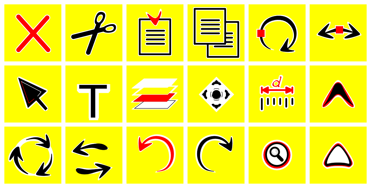

Non sono esperto di grafica, non credo di essere la persona giusta per questo genere di lavoro, ma ti allego qui, quello che avevo fatto.
Sono state disegnate con FidocadJ, esportate e ridotte.
Onestamente preferivo prima.

DarwinNE ha scritto:Ho provato le icone dielettrodomus, per il momento le ho messe nel menu che già esiste.
Sono molto carine, ma guardandole con attenzione, mi permetto qualche osservazione:
- Su qualcuna, il bordino bianco è un pochino "frastagliato". Si vede osservando a grandezza naturale la forbice, il bordo dell'occhiello un po' squadrato si nota anche quando l'icona è piccola.
- C'è una dominante giallastra nel bianco, che si vede su sfondo scuro (come nei miei menu) e che si nota in particolare nella forbice, in cancella e soprattutto in ruota.
- Rispetto alle icone esistenti, il bordino bianco di taglia, ruota e in una misura minore specchia risulta leggermente troppo grande rispetto a quello delle icone già esistenti.
elettrodomus, sei ancora disponibile a fare qualche correzione? Se sì, verrebbe molto più comodo se tu avessi accesso ai sorgenti tramite SVN perché così inviare le versioni successive delle icone sarebbe facilissimo. Se ti va, puoi fare un fischio su SF?
In realtà erano solo un prova. Le avevo già modificate.
DarwinNE ha scritto:Ho lavorato un po' su alcuni dettagli. Ho fatto in modo che i menu siano raggruppati sotto un unico tasto (quello classico utilizzato da molte applicazioni Android)

elettrodomus ha scritto:Non sono esperto di grafica, non credo di essere la persona giusta per questo genere di lavoro, ma ti allego qui, quello che avevo fatto.
Ottimo, se ho tempo (potrebbero volerci settimane in questo momento), cercherò di ridurle e di farne una versione adatta (png con le trasparenze e la risoluzione giusta). Naturalmente se qualcuno che ci legge potesse darci una mano...

DarwinNE ha scritto:Ottimo, se ho tempo (potrebbero volerci settimane in questo momento), cercherò di ridurle e di farne una versione adatta (png con le trasparenze e la risoluzione giusta).
Nel file zip, che ho allegato prima, ce ne sono già, le ho ridotte 32x32pixel png in trasparenza, dagli un'occhiata quando hai tempo.
