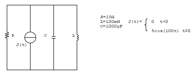

Salve a tutti, ho un problema a impostare le equazioni differenziali di questi circuiti al secondo ordine, non riesco a ricavarle dai calcoli.... Quandoo t<0 il generatore non eroga corrente, quindi dovrei avere che R è in serie a C, ed L è parallelo a C , e che quindi
V_r=Ri_r  \hspace{1cm}      \frac{dV_c}{dt}=i_c \hspace{1cm} \frac{di_l}{dt}=V_l
\\i_r=i_c \Rightarrow RC\frac{dv_c}{dt}
Ora il problema mi chiede di calcolare l'andamento di V_c(t) sul resistore per t>0 , quindi dovrei calcolare l'equazione differenziale di secondo grado rispetto alla tensione del condensatore e poi applicare le condizioni iniziali (Cauchy) che mi calcolo a t<0.
Ora credo che non essendoci corrente il condensatore non si carica e quindi avrò V(0)=0. L'equazione dovrebbe essere questa \frac{d^2v}{dt^2}+\frac{1}{RC}\frac{dv}{dt}+\frac{1}{LC}v=\frac{1}{C}\frac{di}{dt}
Il problema è che non so come arrivarci dalle LKC e LKT, so come comporle ma non so ricavarla... :cry:
so che una volta calcolato V_c(0)} questo andrà sommato al valore di V_c(t) quando t>0 in regime sinusoidale con i fasori (che so muovermi)... Qualcuno può aiutarmi? Grazie in anticipo :D :ok:

Non puoi applicare Laplace e poi fare la trasformata inversa ?
EDIT: avevo frainteso il problema. :(

Messaggioda Foto Utentegotthard » 19 giu 2015, 18:08
Si scrive la KLC:
\frac{v(t)}{R}+C \frac{dv(t)}{dt}+\frac{1}{L} \int_0^t v(\tau) d \tau=J(t)
Si deriva rispetto al tempo t:
\frac{dv(t)}{dt} \frac{1}{R}+C \frac{d^2 v(t)}{dt^2}+\frac{v(t)}{L}=0
Si divide per C:
\frac{dv(t)}{dt} \frac{1}{RC}+\frac{d^2 v(t)}{dt^2}+\frac{v(t)}{LC}=0
Riordinando:
\frac{d^2 v(t)}{dt^2}+\frac{dv(t)}{dt} \frac{1}{RC}+\frac{v(t)}{LC}=0

Se magari scrivi correttamente le equazioni di partenza ci riesci :
V_r=Ri_r \hspace{1cm} i_c = C \frac{dV_c}{dt} \hspace{1cm} V_L = L \frac{di_L}{dt}
Inoltre
V_r = V_c = V_L = V
ed inoltre
J = i_r + i_c + i_L

Grazie mille :D Non mi è solo chiaro quell'integrale definito riguardo quale grandezza di stato è :-k
Foto Utentemaik91
15 3
Messaggi: 27
Iscritto il: 19 giu 2015, 12:52
[7] Re: Problema con Circuito RLC
Messaggioda Foto Utentemaik91 » 19 giu 2015, 18:16
Perfetto ho capito è l'induttore :D Grazie mille a tutti
