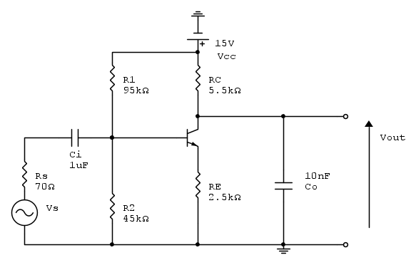

Ciao, dopo tanto sono ritornato...

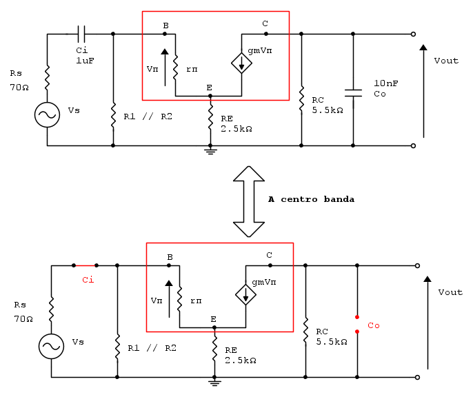

So che in centro banda, i condensatori di accoppiamento ( Ci in questo caso ), sono
dei corto circuiti perché
\left. X_c\right|_{s\rightarrow\infty}= \frac {1}{sC} = 0
Ossia al posto del condensatore Ci considero un corto circuto.
La domanda è, cosa diventa Co in parallelo all'uscita?
Dovrebbe cortocircuitarsi come quello di ingresso ingresso e annullarmi l'uscita.
Mi hanno detto che per Co non succede questo, non sanno dirmi chiaramente il perché.

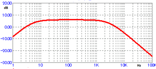

La "risposta" del circuito è questa
Come si vede, ha una banda passante
ra 2Hz e 8kHz ed un guadagno di 6dB .
Se aumenti Co si riducono entrambi
(p.es. con Co=1uF la banda passante
si riduce a soli 80Hz)

Altra cosa da tenere presente per l'analisi dei circuiti e` che un condensatore in serie al segnale introduce uno zero nell'origine e un polo al finito: se si apre non passa nulla e quindi hai uno zero a frequenza nulla. Invece un condensatore in parallelo al segnale da` un polo al finito e uno zero all'infinito: se il condensatore si cortocircuita non esce piu` nulla e quindi hai uno zero di trasmissione e questo capita a frequenza infinita.
Diverso sarebbe questo caso
Qui il condensatore non e` in parallelo al segnale, anche se diventasse un cortocircuito non riuscirebbe ad annullare il segnale in uscita, quindi niente zero all'infinito.
In questo caso il ragionamento e` piu` o meno il seguente. A bassa frequenza, quando Co ancora non interviene, il guadagno e` quello di centro banda, 6dB come ha calcolato [user]gschgor[/user]. Di mano in mano che aumenta la frequenza l'impedenza del condensatore diminuisce e l'impedenza di carico del transistore scende, cosi` pure il guadagno. Ma quando l'impedenza di Co diventa uguale, e poi piu` piccola, di R1, allora la serie R1 Co e` dominata da R1 e quindi da questa frequenza in avanti il guadagno non scende praticamente piu`: si ha uno zero di trasmissione al finito.
Discorso duale si puo` fare per Ci: se in parallelo a Ci ci fosse una resistenza, lo zero di Ci non sarebbe piu` a frequenza nulla, ma diventerebbe a frequenza maggiore di zero.
Ultima nota: in questo caso il metodo di Grabel non serve perche' i due condensatori sono separati per maglie e si puo` calcolare indipendentemente la frequenza dei poli usando la resistenza equivalente vista da ciascun condensatore.

Messaggioda Foto Utentecamaleonte » 28 giu 2015, 12:25
Grazie a tutti.
g.schgor ha scritto:
camaleonte ha scritto:Mi hanno detto che per Co non succede
Chi te l'ha detto?
Colleghi di università, corso di elettronica.

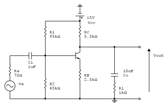

"perché, Co non va cortocircuitato come Ci se tutte sono sottoposte alla stessa frequenza ?"
Risposta colleghi: "Bu, è così, altrimenti si annulla l'uscita."
Questo è quello che dicono i colleghi:
Se a Co, ci fosse stata una R in serie, Co si sarebbe potuto cortocircuitare tranquillamente
Ma in questo caso, invece, ho :

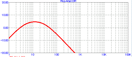

Questo in teoria, ma se provi a mettere un Co=1uF,
ottieni questa risposta:
(se la banda è troppo stretta, si abbassa anche il guadagno al centro)

:ok: ma anche più semplicemente: lo zero al finito di Co R1 "per ispezione" vale \omega_\text{z}=1/C_oR_1 ;-)

per il calcolo dello zero hai imposto
\frac{1}{sC}+R=0
giusto?
Foto Utentesila2012
138 1 4
Messaggi: 83
Iscritto il: 13 ott 2012, 8:35
[10] Re: centro banda BJT con condensatore in parallelo
Messaggioda Foto Utentecarloc » 29 giu 2015, 8:44
Sì sì esatto :D ... cerchi per quale "s" l'impedenza della serie CoR1 vale zero e ti annulla l'uscita :ok:
E se noti ti viene correttamente un valore "reale e negativo" ;-) nel dominio di s.
