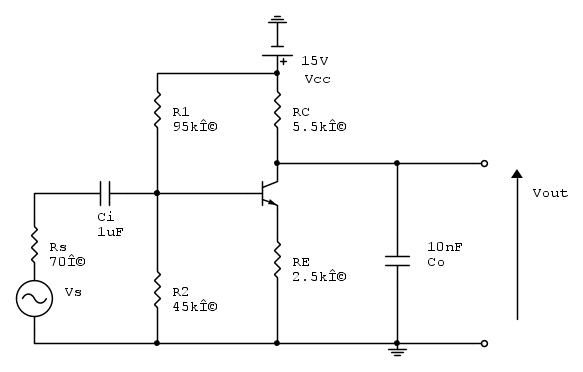

carloc ha scritto:Sì sì esatto :D ... cerchi per quale "s" l'impedenza della serie CoR1 vale zero e ti annulla l'uscita :ok:
E se noti ti viene correttamente un valore "reale e negativo" ;-) nel dominio di s.
CoRC forse, non Ri

mmmm stavo parlando dello zero nella maglia di uscita del circuito di Foto UtenteIsidoroKZ :D
IsidoroKZ ha scritto:
... e comunque nel tuo circuito
camaleonte ha scritto:
1/CoRc dà la frequenza del polo, non dello zero ;-)

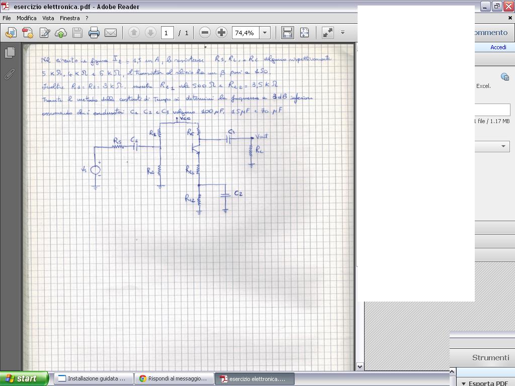

Ciao a tutti,sto seguendo con attenzione questa conversazione, ho qualche dubbio su questo esercizio, qualcuno mi da una mano?in questo caso devo considerare solo alle basse frequenze, quindi solo c1?
ciao e grazie

galantuomo ha scritto:Ciao a tutti,sto seguendo con attenzione questa conversazione, ho qualche dubbio su questo esercizio, qualcuno mi da una mano?in questo caso devo considerare solo alle basse frequenze, quindi solo c1?
ciao e grazie
Una volta usato il programma per nascondere le scritte del pdf, potevi pure ritagliare l'immagine e e mostrare solo il circuito con il testo.
Manca la base ?
Puoi usare il metodo delle costanti di tempo, spegni i generatori indipendenti e uno alla volta calcoli la Rvista dal singolo condensatore.
Ne lasci uno attivo e gli altri li cortocircuti, uno alla volta, ti trovi la R che vede ai suoi capi.
galantuomo ha scritto:Puoi usare il metodo delle costanti di tempo, spegni i generatori indipendenti e uno alla volta calcoli la Rvista dal singolo condensatore.
purtroppo questo è il metodo che viene insegnato in diverse università Italiane ma è sbagliato...il metodo in questione può dare delle stime accettabili se e solo se è presente un polo dominante e gli atri zeri non determinano particolari alterazioni della risposta in freq.
