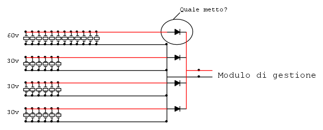

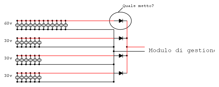

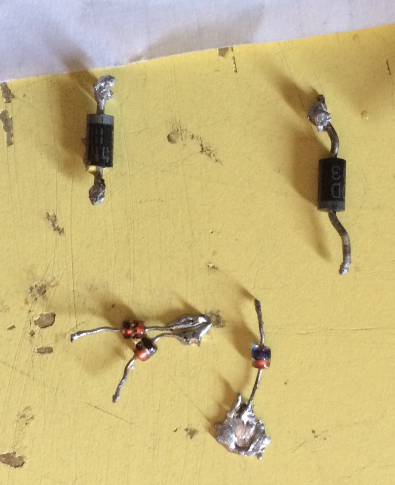

Salve, sono diversi giorni che giro sul web alla ricerca di informazioni ma invano. Allora, ho un sistema che può arrivare a produrre 60 volt ma l'intensità è a malapena 5mA. poiché dovrei collegare più sorgenti che generano ognuna (chi più e chi meno) quei volt sopracitati, vorrei evitare che ci siano interruzioni, diodi bruciati, ecc.. Ora vi allego una serie di immagini di diodi a mia disposizione. Se qualcuno avesse qualche link dove spiegano bene la nomenclatura e i loro valori di tensione e quantità di corrente massimi, gliene sarei infinitamente grato!

Dalle immagini non si capisce che tipo di diodi sono.
Per poter dimensionare in maniera corretta i diodi occorre sapere su quale tipo di dispositivo devono essere montati.

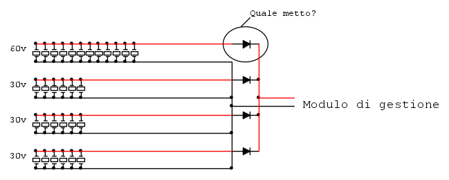

[4] Re: Scelta diodo

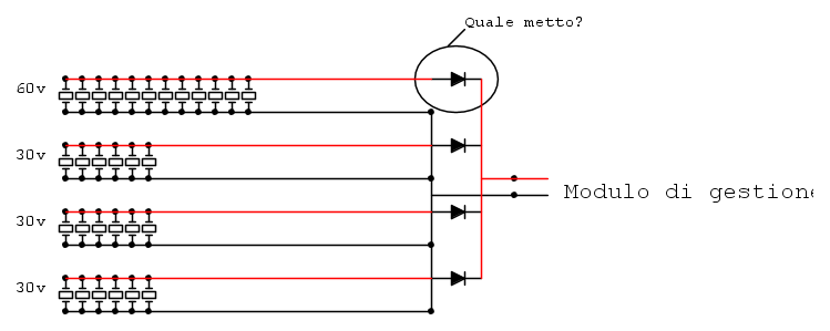

Per facilitare le risposte dovresti esporre in maniera più chiara quello che vorresti ottenere sostituendo i diodi; inoltre dovresti allegare ad un post i disegno dello schema elettrico del circuito a cui ti riferisci, per farlo usa FIDOCADJ , al seguente link trovi una guida all' uso.
[6] Re: Scelta diodo
Mi scuso per prima ma ho errato dicendo che ne erano 3 da 12, rivalutando è una cosa del genere. Ovviamente i volt sono i massimi e non vengono prodotti tutti assieme ma uno, massimo due, per volta; quindi: in uno step si azionano uno da 60v e uno da 30v e nell'altro step due da 30v. La corrente comunque sia non è mai superiore ai 60v, anche quando si avviano assieme perché, ripeto, questi sono valori massimali che si raggiungono in rari casi. Se posso permettermi, un diodo da 100v va benissimo. Ciò che temo è che si rompa e l'energia prodotta torni indietro. Sono obbligato ad usarli perche i piezo stessi sono dei piccoli condensatori che si assorbono l'un l'altro; così facendo evito che ciò accada.
[7] Re: Scelta diodo
Ho corretto lo schema inserendo i punti di connessione, quelli lasciati in punti non appropriati dello schema:
Penso si tratti di un or cablato.
In uscita, disponibile per quello che tu chiami "modulo di gestione", avrai la tensione generata più alta; se generi 30 V e 60 V, in uscita avrai 60 V.
Parli di corrente o di tensione?
Questa è la corrente che assorbe il "modulo di gestione" ?
Spiega meglio come è fatto il "modulo di gestione".
Primian ha scritto:....La corrente comunque sia non è mai superiore ai 60v...
Primian ha scritto:...ma l'intensità è a malapena 5mA....
[8] Re: Scelta diodo
non serve citare per rispondere
Grande, grazie. L'ho fatto un po' di fretta considerando che è il primo circuito che disegno
I piezo generano abbastanza volt ma pochissimi AMPERE (vedasi accendini automatici; generano 3000v ma gli ampere sono bassissimi). Con il mio prototipo genero più o meno 0,2mA.

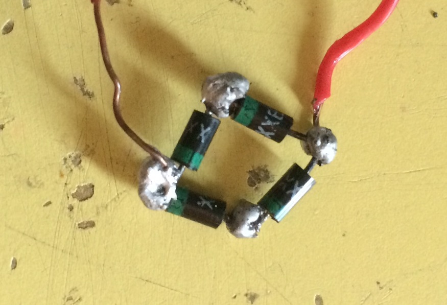

Io penso che il modulo di gestione influenzi poco la scelta del diodo, comunque sia: esso accetta all'input +/-500v, max 400mA ed il minimo richiesto per azionarsi è di 0.0v e 1nA; quindi ci sto dentro. E' costituito da un condensatore (presumo che prima ci sia un ponte di Graetz) da 1farad e microprocessori che analizzano l'output al quale è collegato e ne regolano l'uscita; al massimo può erogare 5.1v e 1A. Se volete altre info sul modulo di gestione posso implementare.
[9] Re: Scelta diodo
Primian ha scritto:...Ora vi allego una serie di immagini di diodi a mia disposizione. Se qualcuno avesse qualche link dove spiegano bene la nomenclatura e i loro valori di tensione e quantità di corrente massimi....
Come ti dicevo nei post precedenti, dalle immagini non si riesce a leggere la sigla dei diodi a tua disposizione, se vuoi maggiori informazioni su di loro devi dirci la sigla esatta, tramite questa si può cercare in internet un datasheet.
A mio parere, per la tua applicazione vanno bene i diodi della serie 1N400X, al seguente link trovi il datasheet relativo:
http://www.google.it/url?sa=t&rct=j&q=& ... 2980,d.d24
Io penso che per la tua applicazione vadano bene i diodi che hanno la sigla compresa tra 1N4003 e 1N4007; questi possono reggere una corrente di 1 A con una tensione che parte da 200 V per il 1N4003 per arrivare a 1000 V per il 1N4007. Vedi datasheet di cui sopra.
