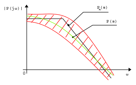

Non capisco il dubbio. Il controllo robusto è una parte della teoria che si occupa di risolvere non solo il controllo del processo nominale P_n(s) ma anche di tutti i processi che "distano" da quest'ultimo di una quantità pari a \Delta P(s).
Il processo reale è quindi uno qualsiasi di quelli descrivibili tramite l'equazione :
P(s) = P_n(s) + \Delta P(s)
Per esempio in un circuito elettronico analogico potresti considerare come processo nominale la funzione di trasferimento con i componenti nominali e come P(s) l'insieme di tutti i circuiti con tutte le possibili variazioni parametriche dei componenti elettronici.
La funzione di trasferimento di un circuito possibile è quindi compresa tra un minimo ed un massimo in frequenza come indicato in figura.
Ciò significa che la generica P(s) è una qualsiasi curva all'interno dell'area tratteggiata.
Compito del controllore sintetizzato tramite le tecniche del controllo robusto è quello di regolare qualsiasi processo in quella fascia garantendo la stabilità e le performance espresse in termini di specifiche.
Al contrario del controllo classico ove si prende in considerazione solamente il processo nominale in questo caso si devono considerare tutti i processi che "distano" da quello nominale all'interno di una determinata fascia definita in frequenza.
