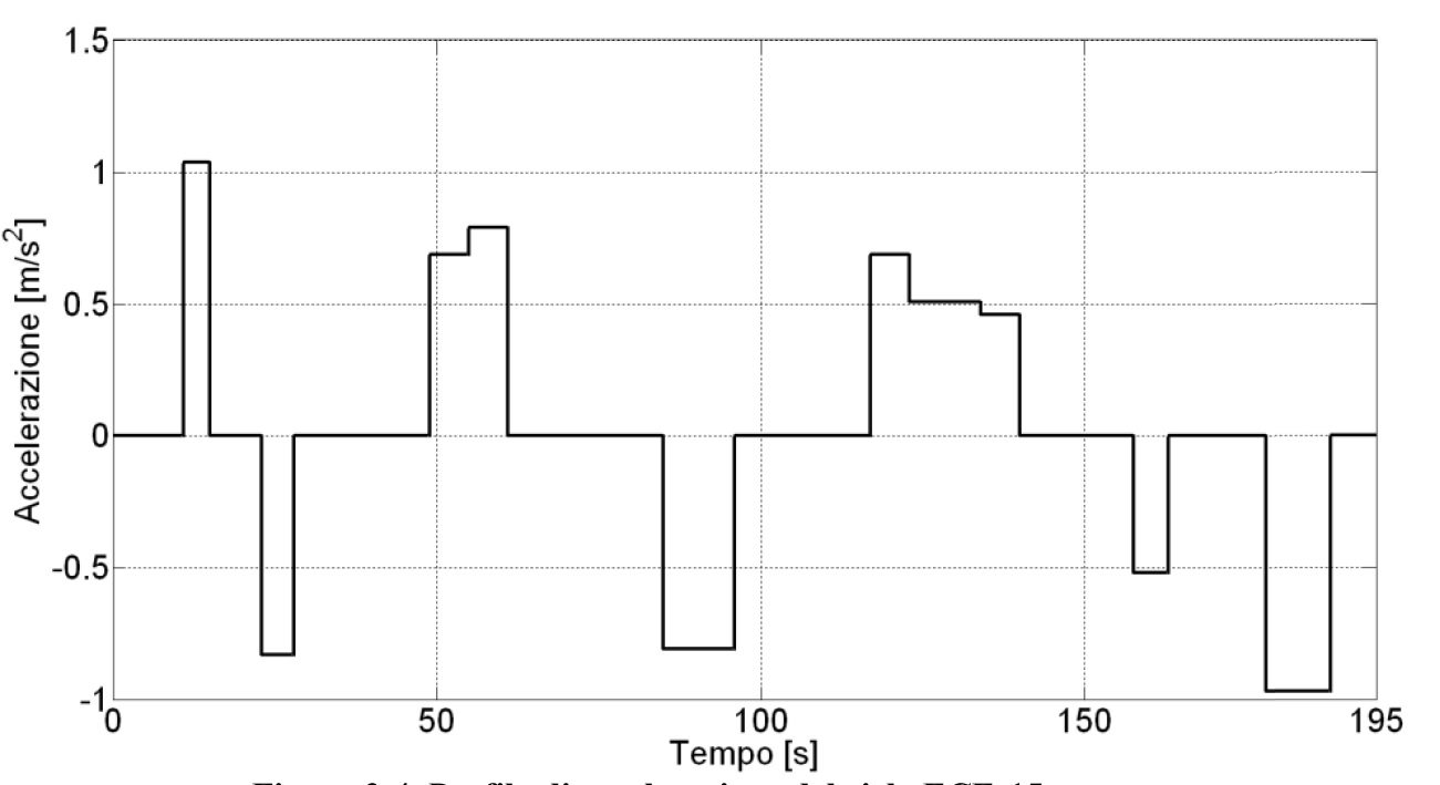

Sia dato un profilo di velocità di un veicolo: sia ad esempio quello del ciclo ECE in figura 1.
in cui è anche obbligatorio rispettare dei cicli di accelerazione e frenata come in figura 2
Un motore asincrono, controllato con la coppia come nel caso del Direct Torque Control con Switching Table, riesce a garantire contemporaneamente il controllo del flusso, della coppia e che la velocità del motore ascincrono abbia lo stesso andamento della velocità del veicolo (non gli stessi valori!), ipotizzando rendimenti e rapporti di trasmissione unitari e attriti molto bassi?

Però il grafico del ciclo ECE, entro cui bisogna stare con certe tolleranze, riporta in ordinate la velocità del veicolo e non la velocità angolare del motore. Quindi il ciclo completo è riportato qui http://people.mecc.polimi.it/mastinu/Co ... raccia.pdf con i vari rapporti.
La resistenza all'avanzamento del veicolo in accelerazione/decelerazione è composta da inerzia del veicolo, resistenza di rotolamento dei pneumatici, resistenza aerodinamica ed attriti delle parti rotanti. A velocità costante manca la componente inerziale.

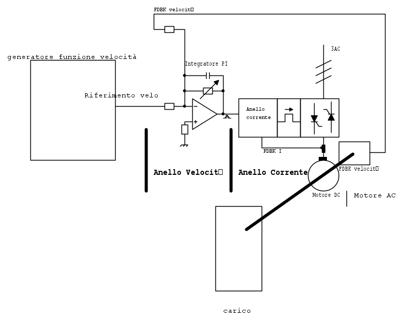

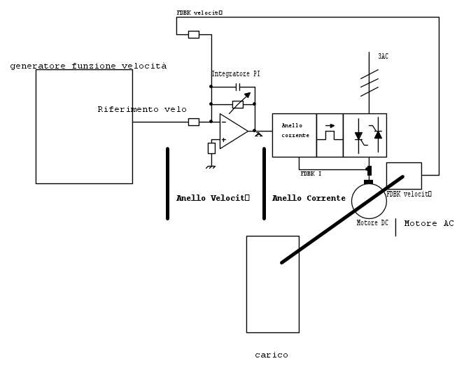

Non capisco quale è il problema , la domanda.
Se hai un profilo di velocità da seguire , con variazioni di velocità , va da se che se sei in controllo di velocità , a ogni varizaione di velocità insorge una coppia di accelerazione o di decelerazione in modo automatico nell'annello di controllo , non devi seguire alcun riferimento di coppia , al limite devi limitare la coppia massima erogabile dall'azionamento al motore per non sovraccaricarlo.
Il classico anello di regolazione , anello esterno di velocità , anello interno di corrente (coppia).
All'uscita dell'anello di velocità pt A avrai il riferimento di coppia che nasce dall'errore dell'anello stesso , che imporrà la coppia necessaria al motore.In pratica al pt A avrai esattamente il grafico delle accelerazioni o coppie.
