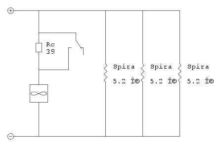

in realtà tutte le utenze collegate a batterie auto/caravan sono progettate per sopportare le variazioni tipiche automotive, non mi porrei il problema di stabilizzare una tensione che è già stabilizzata dalla batteria stessa.
Per le strisce LED come già detto in altri 3d di solito sono polarizzate con molto margine e quindi anche per loro nessun problema se si va intorno ai 13V
Invece per la regolazione velocità della ventola... nel mio riscaldatore per veicolo elettrico ho usato una semplice R serie:
Ovviamente il PWM è ottimale per le dissipazioni, ma se bastano una o due velocità ridotte, può essere più comodo trovare un valore giusto per la resistenza e usare un semplice switch.
La R dovrebbe essere ovviamente di potenza, ma dissiperà massimo 1-2W o anche meno (dipende da quanto vuoi ridurre il flusso).
Chiedo scusa ma lo sapete che io sono il fautore del "minimum component count"
