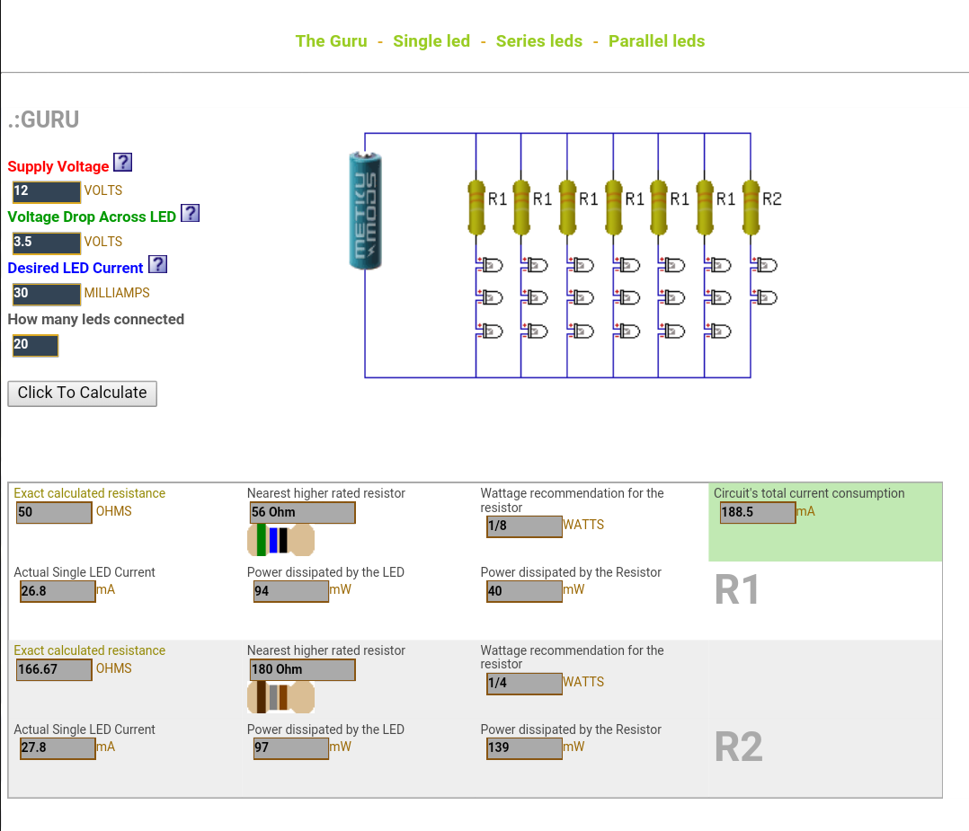

prometheus ha scritto:... le uniche cose collegate sono 2 mini pompe per l'acqua che hanno un consumo veramente irrisorio e 2 lampadine ad incandescenza 12 V P21 da auto.
Credo che quel trasformatore con quanto collegato sia gia' al limite;le due sole lampade da 21W fanno 3.5A.
Dovremo scegliere un'altra strada o cambiare il trasformatore con uno piu' performante.
Difatti le P21 le elimino e le sostituirò con dei led

Ciao Marco, domani mattina andrò a controllare il reale assorbimento della strip, nel frattempo ho controllato la striscia led che mi ero costruito anni fa ed ha assorbimento di 188.5 mA totali non male, quindi la prima P21 è sostituita. :lol:

:-) E ti pareva... mannaggia i calculators :mrgreen: ... rinuncia a un po' di corrente (i LED ti ringrazieranno) i resistori da 56 ohm sostituiscili con resistori da 100 ohm almeno servono a qualcosa; se le serie di tre ti paressero evidentemente meno luminose di quella da due sostituisci anche il suo resistore con uno da 220 ohm. O_/

Anni fa la costruii esattamente così, :D e devo dire che lasciandola accesa in test per 8h, le resistenze erano fredde e non calde come mi aspettavo, i led invece alla base, avevano una temperatura accettabile.

Foto Utenteclaudiocedrone ha ragione, quei led sono un po' tirati per il collo e la loro sopravvivenza e' stata messa a dura prova. :mrgreen:
Io avrei fatto 10 serie da due led con resistore da 220ohm; cio' avrebbe assicurato ai led una giusta corrente (circa 22mA) mantenendo una luminosita' piu' che accettabile ed assicurando agli stessi lunga vita.
La corrente complessiva logicamente aumenterebbe (220mA circa) ma godresti piu' a lungo dei loro servigi. :D
Se la cosa non ti comporta grosso lavoro, io la farei.

Sì Marco, utilizzerei quella striscia homemade in sostituzione di una P21. Quei led quando li ho acquistati, la dicitura della scheda tecnica riportava una corrente max di 35mA .

:-) Ottima ragione per tenerli a una ventina di mA di corrente di lavoro... e i resistori di limitazione devono essere comunque almeno da un centinaio di ohm per assicurare una qualche regolazione, solo che i calculators questo non lo sanno :mrgreen: O_/
