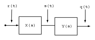

[15] Re: Poli funzione di trasferimento
Messaggioda Foto Utentedimaios » 30 lug 2015, 10:47
Attenzione alla domanda.
DOMANDA 1
"I poli della funzione di trasferimento non dipendono dalle eccitazioni in ingresso"
DOMANDA 2
"Ho un circuito, indipendentemente da dove posiziono l'ingresso i poli della sua funzione di trasferimento non dipenderanno da tale scelta.
E' vero?"
Queste due domande sono completamente diverse.
Nella prima si chiede se la stabilità del sistema dipende dall'entità dell'ingresso mentre nella seconda si chiede se la dinamica del sistema dipende dal punto di ingresso ed uscita selezionati in una catena di sistemi connessi.
In realtà se la catena di sistemi non è retroazionata non è vero che i poli sono i medesimi in quanto potrei avere un condizione del tipo:
E' banale comprendere che la fdt tra r e s non ha gli stessi poli di quella tra s e q.
Un'altra differenza è individuabile nella descrizione su base stato.
Se eseguo la scomposizione di Kalman vedo subito che mi posiziono in uscita su uno stato non osservabile non ne osservo la dinamica. ;-)
Questo non vuol dire che lo stato non esista ma semplicemente non riesco a vederlo da quell'uscita....
Il discorso generale è complesso inclusa la cancellazione poli-zeri che risulta un problema affatto banale.
