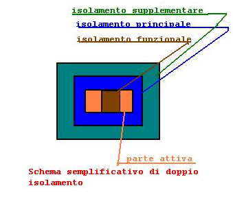

buongiorno a tutti..ero qui che studiavo un po di elettrotecnica quando mi sono trovato di fronyte uno schema di un "qualcosa di elttrico". a mio avviso credo sia un ttrasformatore ma potrei sbagliarmi! siccome sono un po ignorante ad usare i forum e non so come riportarvi il disegno, proverò a descriverlo: fare conto di avere tre rettangoli uno dentro l'altro, dal più grande al più piccolo, tipo matriosca. ora, i due più esterni sono colorati in scuro in maniera differente, mentre quello interno è bianco e presenta due righe orizzontali, equidistanti dal centro..ho reso l'idea?? ora in scuro sono le parti isolanti secondo me, mentre in bianco sono le parti attive. la domanda è: come posso classificare i diversi tipi di isolamenti???

19balda86 ha scritto:ho reso l'idea??
No. Puoi almeno dirci a che dovrebbe servire? (cioe' in che schema e' inserito?)

Dalle descrizione sembra il disegno schematico, riportato nelle norme, nelle guide, nei testi... per spiegare cosa è l'isolamento principale, l'isolamento supplementare etc etc

Dovrebbe essere come dice 6367.

se c'erano la descrizione sarebbe stato facile.. :D no non è un testo di studio è una simulazione di un compito, e tra le tante domande ho trovato questa, che non riportav nessuna dicitura vicino al disegno. ora provo a postarvi il disegno da me riprodotto con Power point..fate conto che è identico a quello che ho sul fax simile dell'esame!
Spero di aver reso l'idea..l'immagine è questa...
immagine compito.JPG (12.03 KiB) Osservato 4504 volte

Passi l'utilizzo del termine "elettrotecnica" in maniera impropria per classificare tutto ciò che può essere definito "qualcosa di elettrico".. ma non posso fare a meno di unirmi allo sgomento di adm...Il simbolo non è nella maniera più assoluta quello che indica un isolamento doppio o rinforzato (per l'opzione trasformatore non mi pronucio, bella però :lol: :lol:); magari potrebbe essere uno schemino nel quale vi si chieda di evidenziare gli isolamenti..ma con molta fantasia..credo che le lacune peggiori non siano proprio sull'utilizzo del forum sai..si riuscisse almeno a individuare il problema!?..l'aggetivo misterioso nel titolo mi sembra davvero azzeccato..

a mio aVViso si avvicino se pur lontanamente a qualcosa di simile
in
http://www.electroportal.net/mir/wiki/s ... onepassiva.
Sono però d'accordo con admin, su questi testi non ci sono spiegazioni?

Anche io ho "pensato" al simbolo dell'isolamento! :D
La descrizione lo identifica perfettamente
